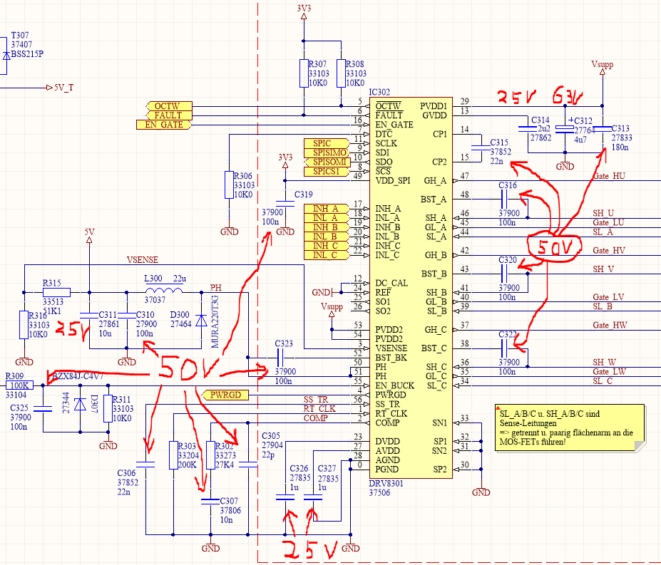

我的客户遇到DRV8301问题。 请查找一般问题的答案。
1)      PVDD和电动机使用的大容量电容器的值是多少?
2x 680µF μ S/63V Elko
2)     PowerPAD是否焊接到GND?
是的。
3)     连接 到DRV8301的其他电容器的额定电压是多少? 它们都是陶瓷的吗?
请参见我的答案下方的图片。
C305,C306,C307,C310,C313, C315,C316,L319,C320,C322, C323,C325 = 50V陶瓷。
C311,C314,C326,C327 = 25V陶瓷。
C312 = 63V Elko。
查看图片了解陶瓷的价值。
 我们还在BST_A/B/C (C316,C320,C322)使用附加电容器(1µF μ C/16V陶瓷)进行了大多数测试,因为在以前使用旧MOSFET进行的测试中性能更好。
因此,C316/C320/C322的总电压为100nF (50V)+ 1µF Ω(16V)。 这可能是充油泵的问题吗?
我们还对GVDD 10µF /25V + 100nF/63V使用更大的电容器进行了一次测试。 但我们没有将此测试与BST引脚处的附加电容器结合使用。
 在每种配置中,我们都损坏了充油泵。
4)     PVDD电压是多少?
在24V至48V之间。 我们用大约36伏或更高的电压进行了大多数测试。 当我想到故障时,它总是在电压介于36V和48V之间时发生。 有一次,我们在从36V行驶至48V的过程中更改了电压,并在发生故障的过程中更改了电压。
5)     通过电机的电流是多少?
每次发生故障时,通过电机的电流都不同。 5A至20A之间。
谢谢你。 期待您的回复。
    您好,Needhu,
    " 1µF在BST_A/B/C (C316,C320,C322)上使用额外的电容器(μ C/16V陶瓷)进行了大多数测试,这是因为在以前使用旧MOSFET进行的测试中性能更好。
    因此,C316/C320/C322的总电压为100nF (50V)+ 1µF Ω(16V)。 这是否是充油泵的问题?"
    是的,这可能是一个问题。 充电泵设计为使用100nF电容器工作。 当输出设置为低电平时,增加升压电容器可导致更高的浪涌电流。
    另一个注意事项是CP1/CP2 CAP C315和C313的额定电压在50V时为边际电压。 如果PVDD电压浪涌超过50V,则超过电容器额定值。
