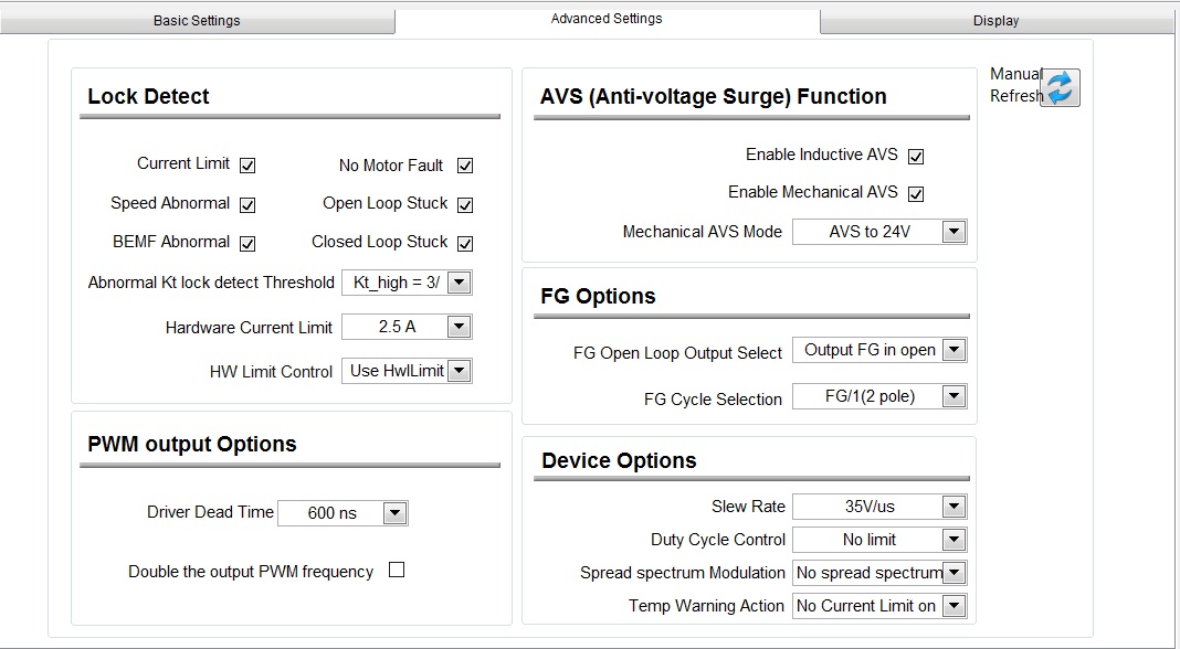

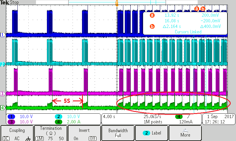

      我们将锁定电流限制设置为2.5A以触发锁定操作。 实际上,如果我们强制锁定旋转器,驱动程序将在每5秒内重新启动一次,请参见

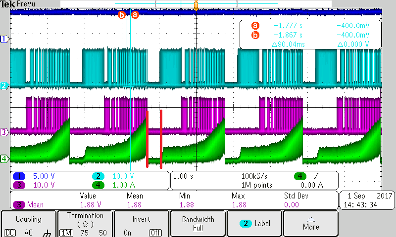

以下波形的左侧是锁的正常作用,除了三相电压外,我们所监测的电流是VCC电流。 但是,如果我们锁定旋转器并稍微旋转它。 偶尔会发生重新启动时间将降至330mS的情况。 请参阅以下波形的右侧部分:
放大:
因此,问题是:
A) 能否解释锁释放时间有什么问题,如何解决?

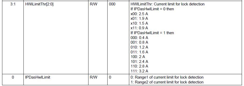

b) 在锁定电流设置中,IPDaswHLimit=1或=0之间有何区别?  只是电流限制范围?

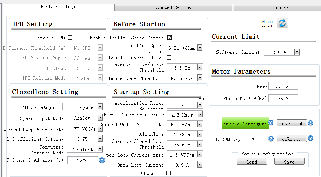

     Cole您好:
          感谢您再次支持我的案例。
          对不起,我忘记了附加基本设置选项卡,请选中下面的。
    你好,Jason,
    感谢设置。
    我们需要验证的最后一个信息是当您稍微旋转电机并出现这种情况时的故障标志和设备状态。 有消息告诉我您可以看到 过电流,异常KT (故障2) 或无故障。 但我们希望在继续之前确认一下。 此外,确保在转动电机之前清除故障。 另请检查是否在启动前部分的基本设置选项卡上增加制动完成阈值,以增加下一次"重新启动"之前的时间。
    b) 在锁定电流设置中,IPDaswHLimit=1或=0之间有何区别?  仅限电流范围?
    是的,IPDASHwLimit更改电流限制的范围。 这对应于GUI的Lock Detect (锁定检测)部分中高级设置选项卡上的Lock Detection (锁定检测)的Current Limit (当前限制)和Lock Detection Control (锁定检测控制)的Current Limit (当前限制)。

              只要设备在我们锁定时重新启动,GUI就始终报告过电流故障标志。  我不理解  "稍微 转动马达" ,您的意思是我锁定马达并手动稍微转动旋转器吗?
             是的,增加制动完成阈值有助于增加重新起动正常时间。 但是,我认为这个问题是为什么意外出现异常重启时间(仅300毫秒), 重启时间在大多数情况下是正常的。
    你好,Jason,
    我刚刚想关闭这条E2E线。 在我们进行讨论时,在1P8V与设备进行了一些噪声耦合之后,设备在1P8V引脚上遇到欠压锁定(UVLO)问题。 根据UVLO上的数据表8.3 .2.2 ,如果引脚上的电压低于阈值V_1P8V_UVLO_F,则设备将关闭。 由于噪音很容易使V1P8上的电压回到V_1P8V_UVLO_R阈值以上,设备解锁并开始驱动电机。 这就是为什么设备在t_lock_off (5秒)之前重新启动的原因。
