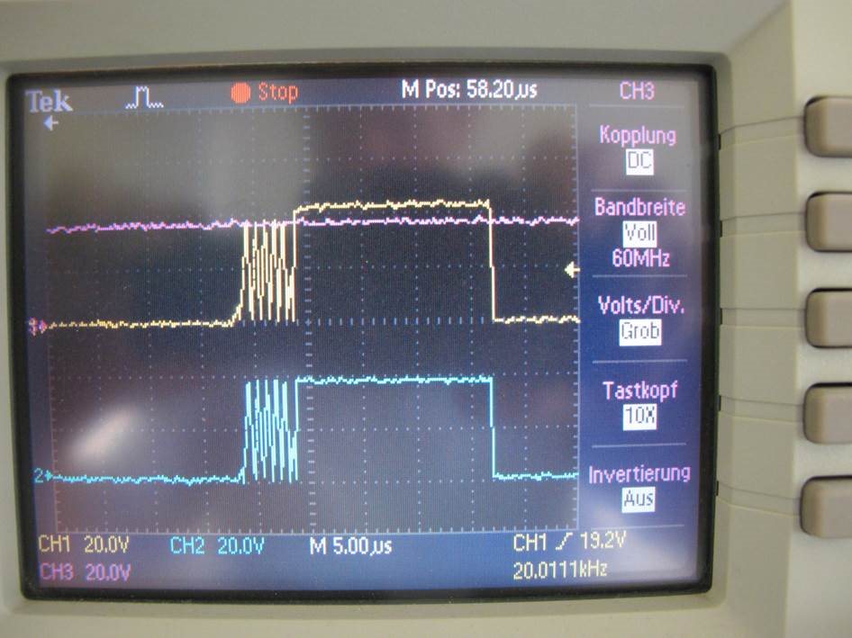

TI的DRV8303芯片目前存在一些问题。 如果您能帮助我们解决这些问题,那将是非常好的。
我们正在使用芯片来驱动移动大质量的BLDC电机(滑动门)。 因此,我们得到了35V的电源电压,在门的加速阶段,每相产生约7.5A的峰值电流。 当然,我们还会监控供电电压,因为在断开时会产生电压峰值。 为防止损坏部件,我们将在电压达到42V时通过10欧姆功率电阻器短路供电电压,并在电压降至36V左右时停用短路。 这是通过滞后比较器完成的。
n`t,我们正在经历一种无法 解释的现象。 每次激活此限压器(电压升高至42V)时,高侧MOS-FET的PWM信号都会受到干扰。 在正常操作中,高侧MOS-FET的PWM电压略高于供给电压,以使高侧N-MOS进行导通。 在我们的情况下,PWM信号升至供电电压,然后再次分解为零电压。 这会重复几次,直到PWM信号最终克服供电电压,N-MOS开始执行。
要获得更好的解释,请查看示波器的以下屏幕截图(黄色轨迹是高侧N-Mos的门,蓝色轨迹是高侧N-MOS的来源,粉色是电源电压):
我可以  通过邮件发送示意图的一些屏幕截图。 请告诉我。
提前感谢!
Ciao
Hanno
    您好,Hanno:
    您能否在干扰期间提供三个信号的放大捕获?
    从您的描述来看,粉红色信号是应夹持在42V的系统电压。 我看不到高于40V的电压。
