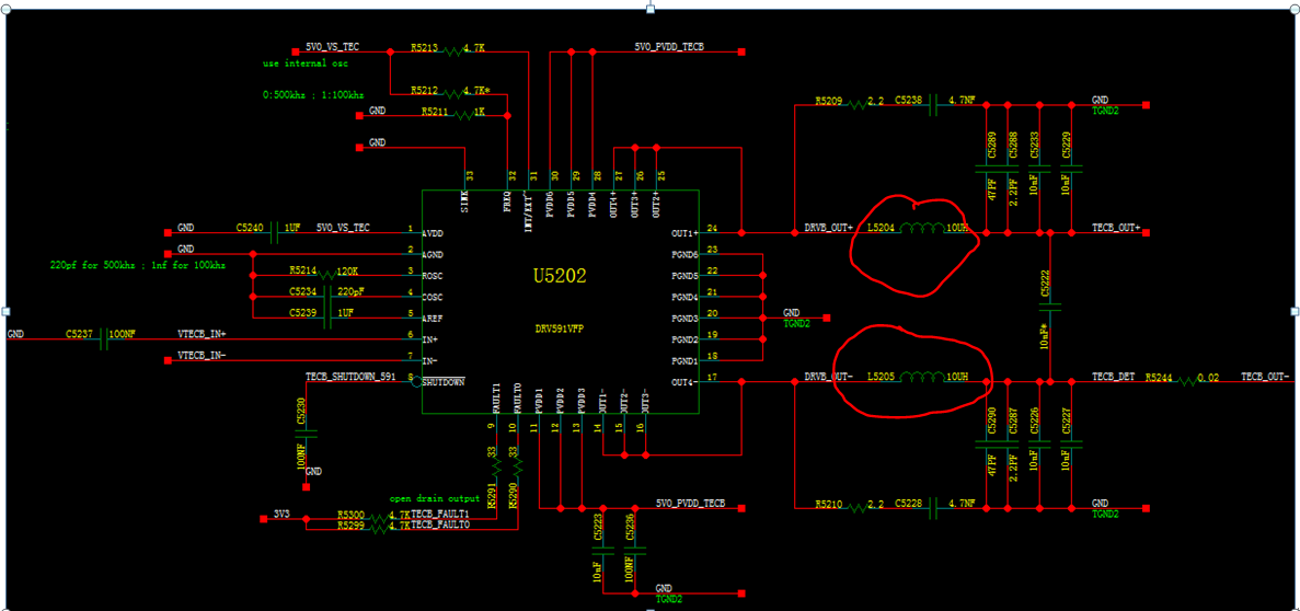

您能否帮助查看所附的示意图设计并帮助确认客户是否可以将L5204/L5205从5205从10uH更改为2.2uH?
更改是否 会影响性能或输出容量?
    你好,Lilian! 在该应用中降低电感的目的是什么?它们切换的频率是多少? 数据表中显示的设备性能基于参考原理图设计。 切换频率和LC滤波器设计的子句将影响性能。 有关此关系的详细说明,请参阅第11页输出过滤器注意事项。
    然后,Shawn可以帮助您解决任何进一步的问题。 谢谢,Jeff
    您好,Lilian:
    输出上的LC滤波器用于压制 输出电流和EMI上的纹波。 因此,如果 使用低值电感器,我们需要从这两个角度进行评估。
    首先 ,您需要了解输出上可接受的波纹电流。  更高的波纹电流 可降低TEC上的实际温差。  在DRV591数据表的第11页和第12页上,您可以找到 如何从 频率 域和时间域计算波纹电流。  对于此计算, 您需要知道 VDD,TEC电阻和最大输出电流的值。  请计算  最坏情况(50 % 占空比),并为 设计预留足够的利润。 基本上,在同一应用中,纹波电流通过将10uH电感器更改为2.2uH来增加4.55 次数。
    要 获得 更好的EMI性能, 请将LC滤波器尽可能靠近DRV591的输出。 而且很难评估 系统中的EMI性能降级, 通常  是通过进行实验来实现的。 因为EMI性能是一个系统问题,不同系统的结果可能会有很大不同。 如果 您的系统对EMI敏感,请 在您的设计中保留10uH电感器。
