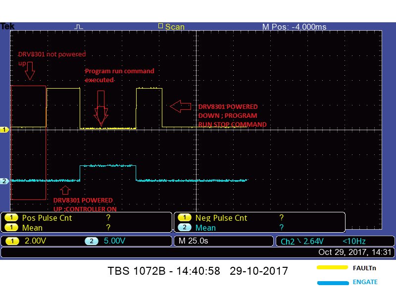

您好,
我已根据BOOSTXL -DRV8301开发了BLDC电机的驱动电路。
我已经成功测试了它,运行了电机标识标签2b,也运行了标签11-lab11e (hall到fast)。
一切都很好,但突然出现了FAULTn。
我捕获了显示GVDDUV错误的状态寄存器1 - GVDD = 2.7V。
几周前我遇到了同样的问题。 必须更换IC DRV8301。
但我想知道为什么会出现故障?
什么可能会导致IC中的GVDD发生故障?
希望在一定的时间内尽快得到回复。

    你好,Jesal:
    断言EN_GATE后是否立即发生此错误? nFAULT信号是否会取消断言?
    如果是,您可以清除它并忽略故障。 这是正常的通电顺序。 当设备被唤醒时,调节器正在启动。 达到全电压的最后一个是GVDD。
    如果不是,请提供详细信息和准确顺序的范围捕获。

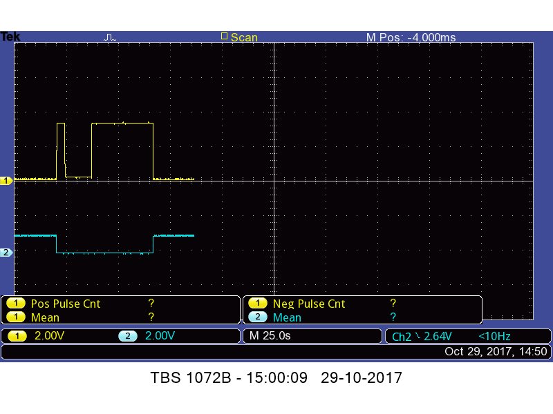

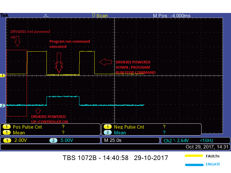

    您好,先生,
    我所遵循的程序是:
    当我打开设备电源时,FAULTn为高电压(跟踪在DRV引脚处)。
    现在,只要我传递了run命令,FAULTn就会变低,ENGATE就会变高。
    我还尝试在调试会话中执行“程序运行”命令时,从驱动器运行代码控制器不会触发ENGATE。
    但当我将其与驱动器连接时,当执行Program run命令时,ENGATE会打开。
    蓝色轨迹= GVDD;黄色轨迹= FAULTn
    你好,Jesal:
    您是否更改了代码? 这可能会导致问题。 GVDD的正常工作电压约为11伏,您的示波器显示的电压低于2伏。 当GVDD低于8V时,该设备将进入欠压保护并锁定nFAULT LOW。
