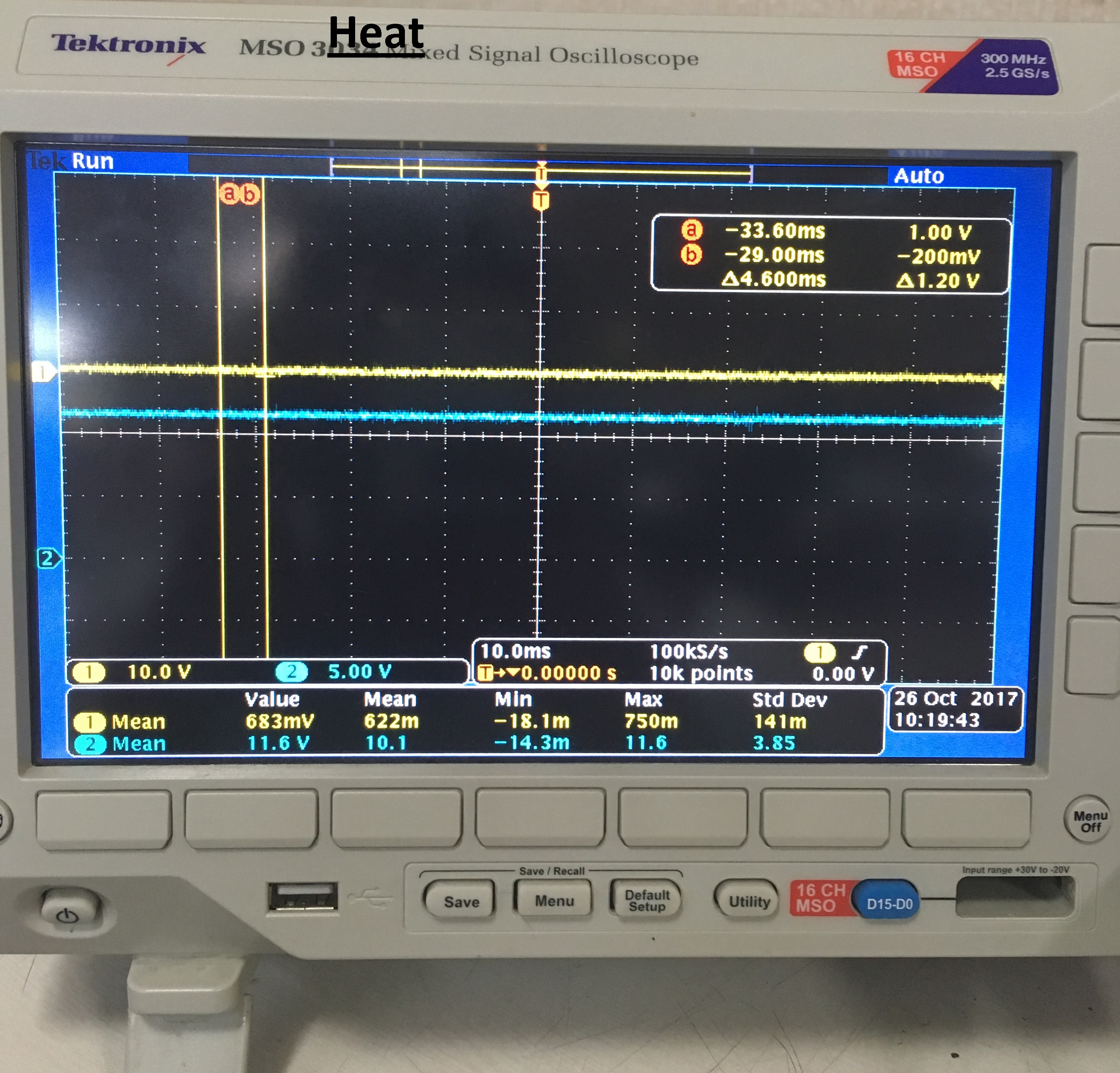

我在设置中测试了与12V,3安培 珀耳帖控制器相同的drv8840电路。 有3个温度设定点:25,30,37摄氏度。 硬件配置完成如下:
  1. 试验用途:将珀耳帖加热25至37摄氏度,启用=逻辑1 (5V),相位=逻辑1,衰减= 1 R感应=0,观察:初始温度30,5分钟后达到37度(根据我们的要求确定)

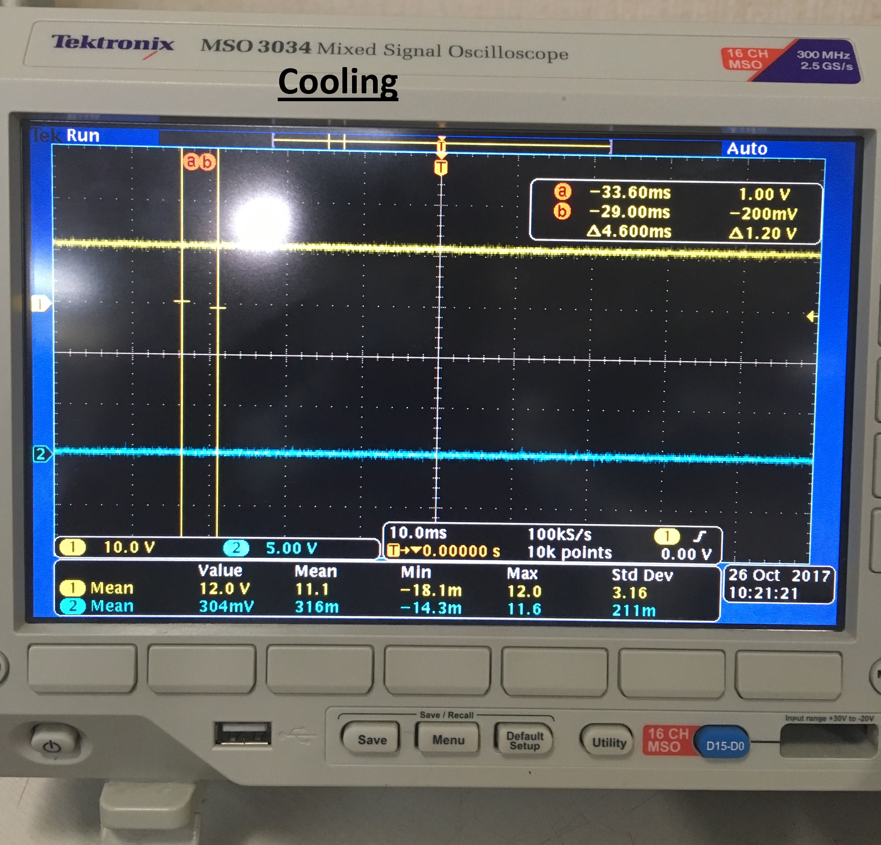

  2. 用途:将珀耳帖从设定点37冷却至25摄氏度 ,启用=逻辑1,相=逻辑0,衰减=1,R感应=0,观察:花30分钟以上时间从37摄氏度达到所需设定点25摄氏度
  3. 在驱动器关闭的情况下从37到25进行目的冷却,启用=逻辑0,观察:达到30分钟以上
25个设定点(37)的30分钟以上时间过长,15分钟等待时间可以。 用于加热阶段针脚状态=逻辑"1",用于冷却阶段针脚=逻辑"0"
因此,您能否建议硬件配置(I4..I0和衰减,相位,启用引脚)设置什么来快速冷却Peltier ?

    您能否提供冷却时输出电压的范围捕获? 如果您有电流探头,请同时提供输出电流的范围捕获。
    谢谢你。
    您好,Rick:
    当然。 冷却和加热时,请检查以下捕获的波形,Ch1-输出1,Ch2-输出2。
    加热:
    我没有电流探头,但两种情况下的电流消耗都是~ 1.5A。

    您好,Vaibhav,
    感谢您的示波器捕获。 设备在两个方向上的压差大致相同。 令人困惑的是,为什么冷却时间更长,为什么L6203可以在更短的时间内冷却。
    冷却时,您能否测量DRV8840和L6203的输出(OUT1 - OUT2)之间的电压差? 这应提供额外的线索。
    另外,请在冷却时放大50us/div,并确认输出为静态。 如果切换输出(指示电流调节已激活),这可能解释差异。

    通过更换连接到珀耳帖的机械块,可快速实现冷却。 现在,我们将使用PID算法实施相同的操作,如果我们在实施PID时遇到任何问题,我们将回复您。  感谢你的帮助。
