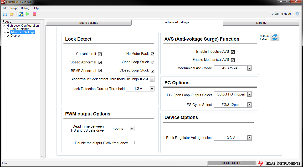

我正在使用EVM评估DRV1.0983万,用于我们的空气减振器执行器应用。  我的发展目标是在执行器驱动至止动位置时,将最大扭矩降至最低。
TI驱动程序有一些问题:

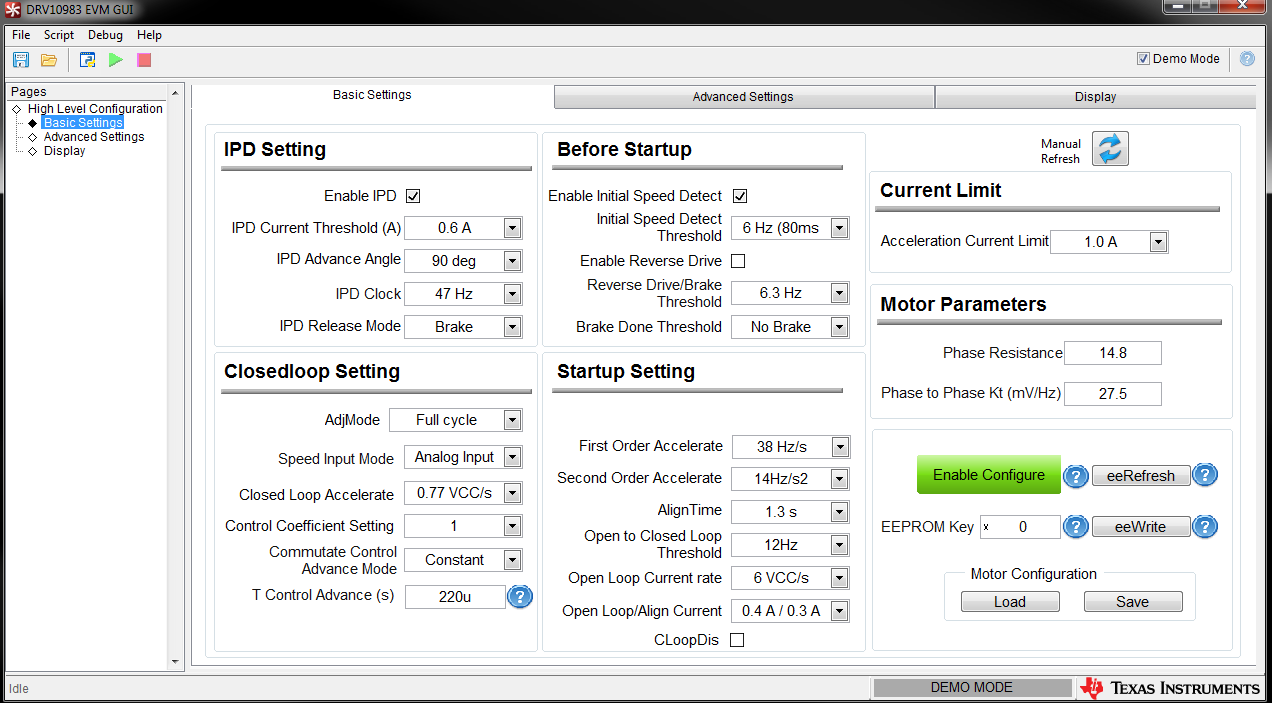

1. 第一个问题是在OpenLoop中驱动电机并切换到ClosedLoop。 有时电机需要3-5次运转才能正常工作。 (附件中是EVM-GUI中的“基本”和“高级设置”)
我应该更改哪些参数以在闭环中尽可能快地驱动?
2.第二个问题是检测执行器的止动位置。  当电机无法再驱动时,TI驱动器会自动关闭,但这需要很长时间。 在这段时间内 ,峰值扭矩可能会损坏执行器的变速器。 电机以500 rpm或829 rpm的转速驱动。
是否有可能通过外部电路和FG引脚更快地检测端点停止检测?
附件:
电机参数:
电机pol对:6.
相电阻:14.5 欧姆
相间Kt:2.67V @1000RPM
EVM-GUI设置
此致,
Ulascan Yildirim
    这似乎是一个可靠性问题。 我假设您的陈述意味着电机能够在开环中开始旋转 ,直至达到开至闭环阈值,并尝试将其转至闭环阈值。 但是,移交不成功。 这是否正确?
    您能否告诉我,当它无法正确启动时,您看到了哪些故障? 这可以在GUI上的显示选项卡上完成;允许出现故障,然后手动刷新以查看故障(读取时清除这些故障)。 但是,这些可靠性问题通常可以通过逐渐增加开闭环阈值来解决。 请先尝试此操作。
    1. 我应该更改哪些参数以在闭环中尽可能快地驱动?
    您是否询问如何尽快 实现开环操作? 这是可靠性的权衡,这意味 着更快的启动 通常更有可能触发故障。 DRV1.0983万 Tuning Guide (DRV1.0983万调谐指南  )可以为您提供更多信息,但我将向您指出一些尝试开始的事项。
    我注意到您已启用初始位置检测(IPD),通常这可以节省一些启动时间并更快地进入闭环,但我看到校准时间为1.3秒。 如果已启用IPD,请将其设置为最小值,有关详细信息,请参阅调整指南中的IPD部分。 此外 ,增加加速系数(例如76 Hz/s而非38 Hz/s) 可能 会缩短时间,但会触发更多故障。 请查看Tuning Guide (调谐指南)中的Handoff Threshold Optimization (移交阈值优化)和AlignTime (调谐时间)以及Accelerate (加速)部分。
    如果您要询问如何在闭环中使速度尽可能快,您需要在闭环= 100 % 中发出速度命令。 执行此操作的方法取决于您是使用PWM,I2C还是模拟电压来控制速度。 有关详细信息,请参阅数据表中的DRV1.0983万速度控制部分。
    1. 第二个问题是检测执行器的止动位置。  当电机无法再驱动时,TI驱动器会自动关闭,但这需要很长时间。 在这段时间内 ,峰值扭矩可能会损坏执行器的变速器。 电机以500 rpm或829 rpm的转速驱动。是否有可能更快地检测端点停止检测,可能是使用外部电路和FG引脚?
    当您说:"TI驱动器在电机无法再驱动时自动关闭,但这需要很长时间。" 我假设制动器 实际碰到了端点止动装置, DRV1.0983万驱动了一点,但随后抛出了一个故障,停止驱动电机。 这是哪个故障? 如果 您看到 电流限制, 则可以降低锁定检测电流阈值以加快检测速度。 如果您看到BEMF异常, 则可能会拧紧异常KT锁定检测阈值。
