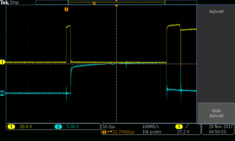

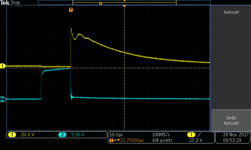

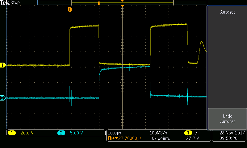

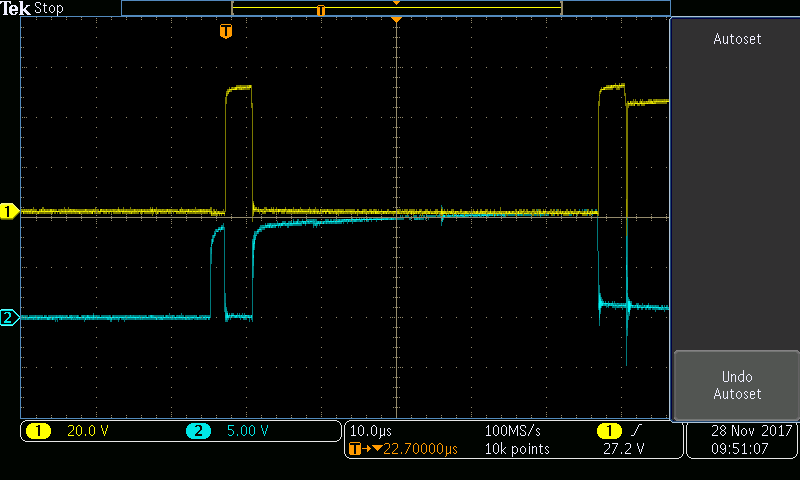

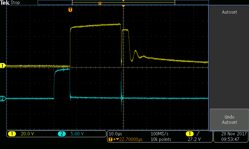

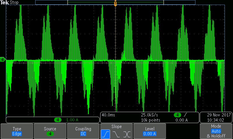

我正在使用DRV8301驱动程序。 我是InstaSPIN的一个家族成员,我试着做一些家庭的事,并且我自己更健壮。 我使用晶体管(IRFP4310ZPBF)代替InstaSPINs SUM110N6。 我已将自举电容器的值从100nF提高到220nF,甚至高达2.2uF,但PWM信号仍然存在问题。 图片可通过以下链接获取:
[url=http://shrani.si/?1J/UG/29Pg48BH/tek0.0001万.png][img]shrani.si/.../
黄色信号为GH_X,蓝色为GL_X
在22nF中,CP1和CP2 (针脚14和15)之间的上限值为1R,DTC Pulltovn为1R,RT_CLK为205K。 降压转换器输出良好的5V电源,3.3V稳压器也没有问题。 PWM信号是在使用 TMDSCNCD2.8069万MISO Texsas controlCARD并按下"识别电机"后测量的。 电源电压为CCA 50V,电流消耗为CCA 120mA。 我在使用相同参数的原始InstaSPIN FOC评估板(20 Hz估计频率,电动机极对:7)上也尝试了相同的方法。 信号平稳,电机被正确识别,没有任何问题。
使用我的原型(我仅将其用于我自己的目的和学习!!!!) 我收到如上所述的信号。 所以唯一真正改变的是晶体管。
我已经测量了所需的PVDD和DVDD以及其他所需的针脚...电压与原始评估板上的电压相同...所以问题是,我缺少什么? 此外,使用InstaSPIN,电机不会运行任何问题,使用我的电路板,它会产生奇怪的高音调发声器,几乎不会旋转。
如果有人知道什么可能是错误的,请告诉我,我可以测量一些东西,并向您提供其他信息。  提前感谢!!

    抱歉,以下是照片:
    我对针脚DTC (7)使用了150kOHM下拉列表,并将死机时间延长至500ns。 它帮助了一点,但仍然远远不够完美。 此外,nFAULT错误LED z呈红色亮,但我在InstaSPIN FOC UI窗口中没有收到错误,电机尝试正常旋转......

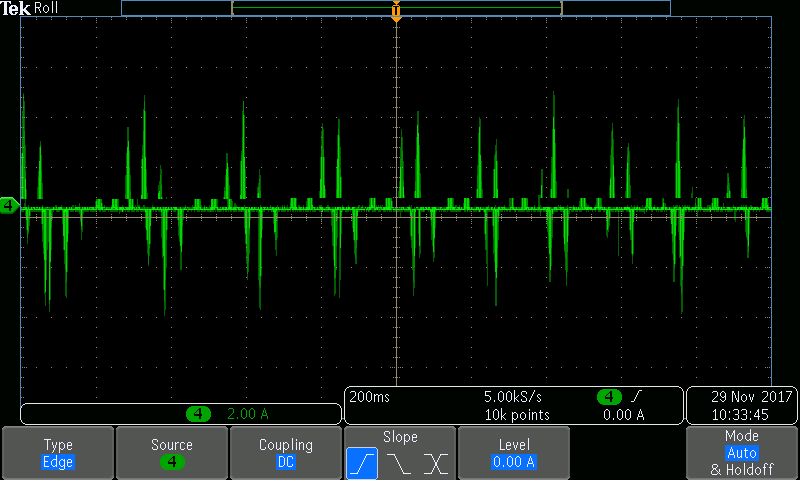

    以下是电机相位电流的图片
    我的第一个答案是IX_FB电流测量已关闭....但我在我的电路板上没有发现任何原理图或焊接故障,加上所有电阻器和电容器的值都是正确的(如instaspin FOC)。 我的SENSE N和SENSE P直接从并联电阻器
    有什么原因会造成这种问题?
