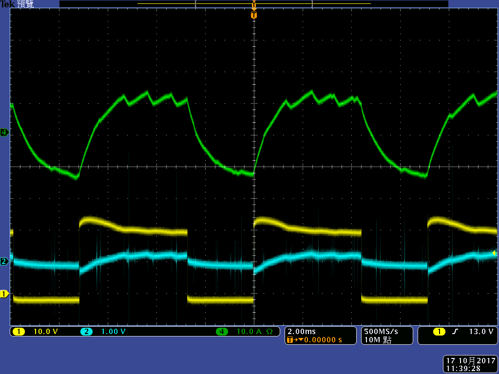

您好,
只有当电机顺时针旋转时才会发出来自电机的噪音,我们测量了所有信号,但没有什么异常。 此外,我们尝试使用电源直接旋转电机,但两个方向都没有噪音,因此电机本身不可能是原因。 是否有人知道是什么原因导致了噪音?
谢谢你
此致,
Kevin

    您好,Rick:
    这是波形。 谢谢
    下面的屏幕截图是电机发出噪音时的功能,Ch1为SH1,Ch2为SH2,而CH4为电流。

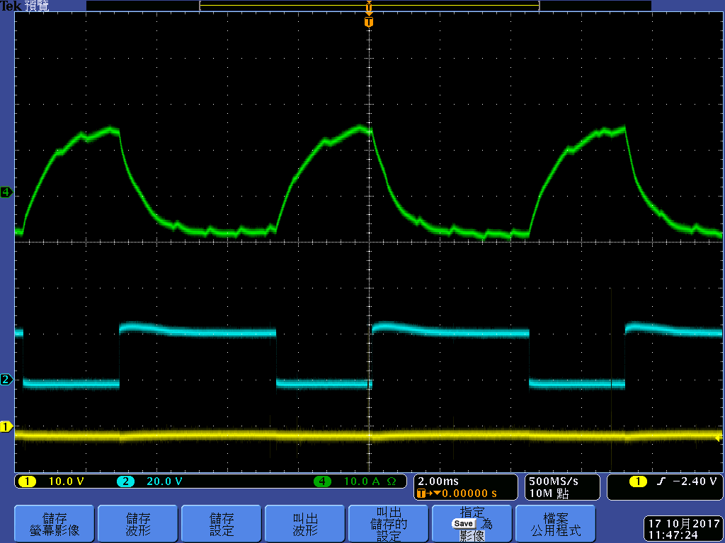

    反向,无噪音

    您好,Kevin:
    以下哪种变体是DRV8701E或DRV8701P?
    在此期间有哪些输入?
    是什么导致电流反向?
    您能否提供DRV8701,FET和探针位置的示意图?
    为什么PWM速率如此慢? 许多电动机在10kHz到20kHz之间采用PWM。
    顺便说一下,电源不像DRV8701那样对输出进行PWM。 使用电源时噪音应很小或没有噪音。
    您好,Ricky,
    我们仍在使用EVM,因此它应该是DRV8701E。 我不确定是什么导致电流反向?
    PWM速率并不是如此慢。 实际上,我们使用板载MSP430和预加载的PWM固件来尝试DRV8701,但唯一能够成功运行DRV8701 GUI的计算机不可用,因此我们不得不绕过板载MSP430并为DRV8701提供随机PWM,仅用于捕获波形。
