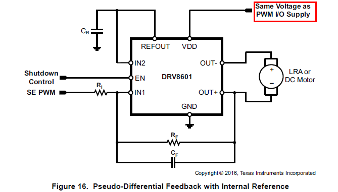

我们有一个关于DRV8601参考电路的问题,如下所示。
您能否告诉我们,如果PWM I/O电源电压与VDD不相同,将会发生什么情况?
驾驶员是否无法通过将PWM占空比更改为50 % 来停止振动器?
    您好,Ray,
    此配置需要VDD = Vpwm,因此REFOUT电压为所需电压。
    DRV8601数据表部分8.2 的前两段。1.2 进一步说明了VDD,REFOUT和50 % 占空比之间的关系,以停止执行器。
    如果VDD和Vpwm之间存在电压差,则REFOUT电压,VDD/2与Vpwm/2不匹配,因此执行器很可能会在应停止时继续旋转至一侧。 这也会影响与PWM信号占空比相关的旋转方向变化。
