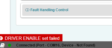

 我正在尝试使用含传感器的控制驱动BLDC电机。 使用GUI连接设备时弹出以下错误。 我已使用CCS刷新固件,然后关闭CCS并打开GUI。 它显示"已连接",但设备"未找到"。 TI FAE  Lenio Caçula帮助 了我,但当他下载软件并执行这些步骤时,他收到了相同的错误。

    是否已将Launchpad连接到GUI? 有配置电阻器来识别BOOSTXL-DRV8320H板。 如果看不到这些信息(由于没有连接,Launchpad和EVM之间的连接未对齐,或者EVM未通电),您可能会收到此消息。
    另外,请务必单击DRV8320H右侧的Launch (启动)按钮。 我错误地单击了左侧的Launch (启动)按钮;该按钮适用于DRV8320S。
    我很小心地选择了正确的启动按钮。 就连接问题而言,我认为没有错位问题, 事实上,我已经验证了当启动板通电时,即使外部电源关闭,驱动板上的LED也会亮起,因此我知道电源在板之间正常移动。 "配置电阻器"是什么意思? 如何检查?

    配置寄存器用于标识DRV832x的板和型号。 启动GUI时,除了让主板通电之外,您无需执行任何操作。
    我们最终必须进一步调查。希望在今天结束时得到答复。
