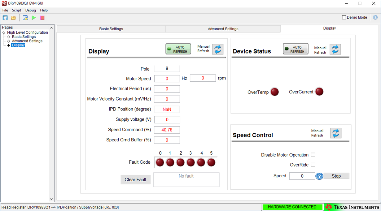

通过I2C进行的速度控制工作正常。 但是,当我想要通过模拟电位器控制速度时,无论电位器位于EC电机中的哪个位置,电位器都会以恒定速度ca旋转。 3600 rpm。
当我选中覆盖框时,我能够通过I2C控制速度。 这非常好。 如果我在此停止电机并取消复选超控框,则EC电机不会再次启动。 显示屏显示以下内容:
正如您所看到的,速度需求约为40%,但即使电源仍在工作,也没有电压供应。
总结:如果EVM处于模拟速度控制模式,则EC电机将以恒定频率旋转,而不管模拟电位计电压如何。 (我测量了电位计的电压,它工作正常。 最大电压为3.3V)

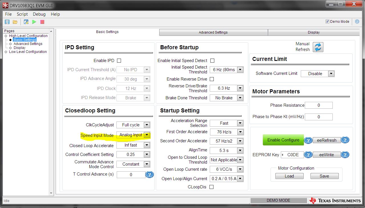

    对于软件,DRV1083-Q1 使用 GUI的闭环设置部分的基本设置选项卡上的速度输入模式确定速度输入。  更改下拉列表, 单击手动刷新以确保写入正常,并验证 选项是否已更改。  我在下面附上了一张图片,其中显示了更改设置的位置:

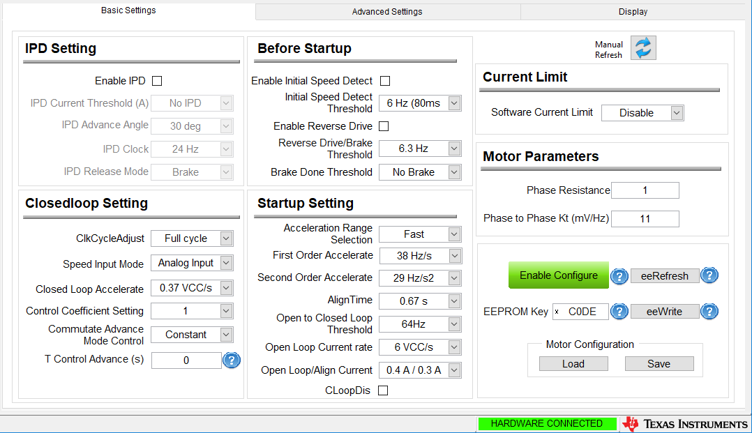

    感谢你的帮助。 但在咨询您之前,我已经应用了这些更改。 跳线J2的连接方式是使用来自模拟电位计的速度输入。 我还可以根据电位计在速度引脚的位置测量电压。 请参阅下面的模拟速度控制软件设置:
    之后,我还单击了eeRefresh以查看是否应用了更改。 单击eeRefresh后,“Enable Configure (启用配置)”按钮变为红色,但速度输入模式仍为模拟输入。 所以我假设修改已保存到EEPROM中。
    与PWM信号相同。

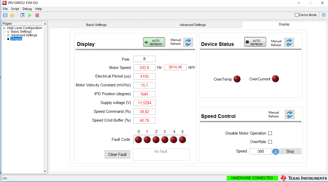

    这两种模式之间的区别在于,在模拟模式下,无论电位计定位在何处,速度都保持在3600 rpm (243 Hz)左右。 在PWM模式下,电机根本不转动。

    • 已尝试通过更改GUI中的选项切换回模拟,并且写入成功(已通过刷新验证)。 也改变了分流位置。 将电位器转至某个位置会导致开环至闭环行为,但在闭环时,当改变电位器位置时,速度只会达到3600 rpm,而不会改变速度。 电机以3600 rpm的转速继续运行,直至关闭
