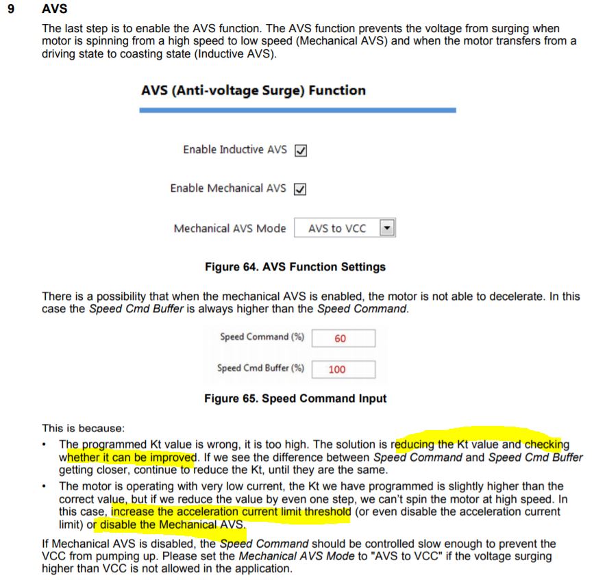

客户通过I2C使用DRV1.0983万EVM。 他可以 启动和加速电机。 但他不能使马达减速
调整参数,如速度。
通过 设置 参数,电机是否可以减速? 如果可以,您会解释如何 通过设置参数
GUI软件。

     听起来客户可能已启用机械AVS,以防止在降加速时电源电压出现喘振。 设备已确定降速不安全,因为减速会导致电源电压出现电涌。 在   "Mechanical AVS"(机械AVS)部分的"DRV1.0983万 Tuning guide (DRV1.0983万调谐指南)"中可以找到一些解决方法。 我已在上复制了下面的屏幕截图。 请检查标准是否与客户问题匹配:
    为了将来参考,检查speed命令是否与speed命令缓冲区匹配(在GUI的Display (显示)选项卡上)是判断电机是否正常工作的好方法。
    最佳,
    -Cole
    对于上下文:
    当用户在GUI中使用速度框(用于通过I2C设置电动机速度)时,速度命令框中的速度框将转换为某个百分比。 根据设置(如AVS,KT和电流限制),速度命令百分比将被转换为速度命令缓冲区框中的实际输出,以驱动电机。 请注意,设置可能会阻止更改速度缓冲区(客户在此遇到这种情况)。

    我使用了二极管和电容量来防止电涌电流进入电源,它工作正常。
    但是,如何在减速时控制加速速度?  应在GUI中修改哪些参数?
    谢谢你。
    您好,User39.4752万,
    是的,在机械AVS禁用的情况下,二极管和VCC上的更多电容有助于降低降速时的电压浪涌。
    在Basic Settings (基本设置)选项卡的Closedloop Setting (闭环设置)部分调整闭环加速设置将更改电动机减速的速率。
