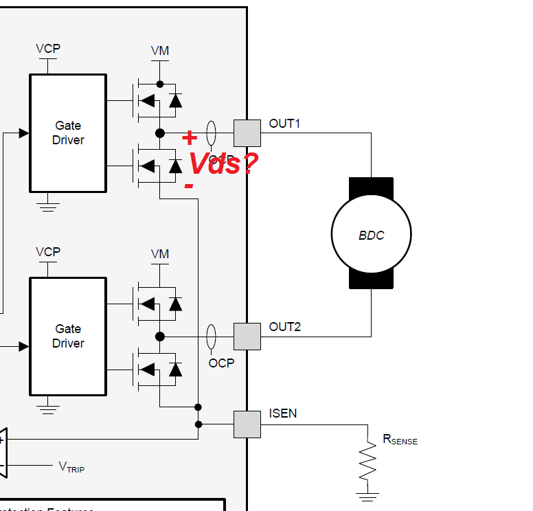

您好,我们想确认DRV8872的H侧和L侧MOSFET是否为50V的ABS最大额定值?谢谢。
此致,
Brian
    您好,Brian,
    是的,OUT1和OUT2引脚的ABS最大值为-0.7V至50.7V
