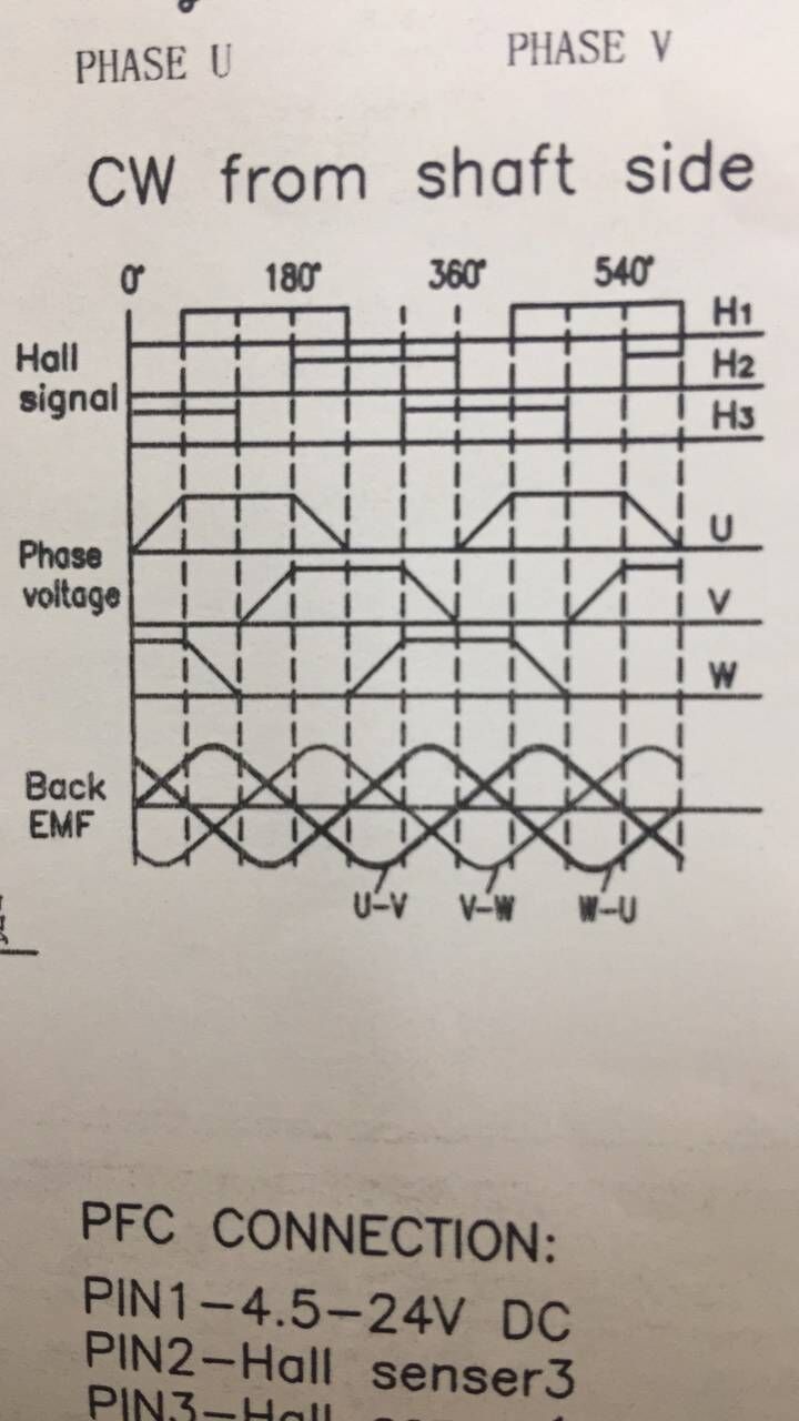

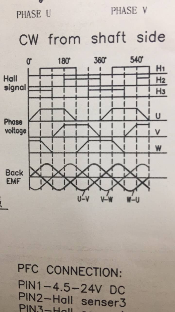

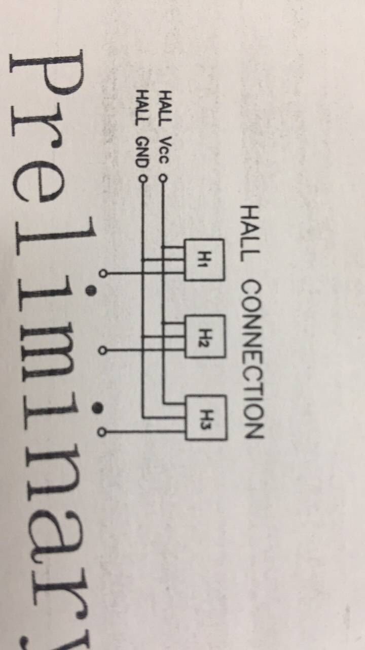

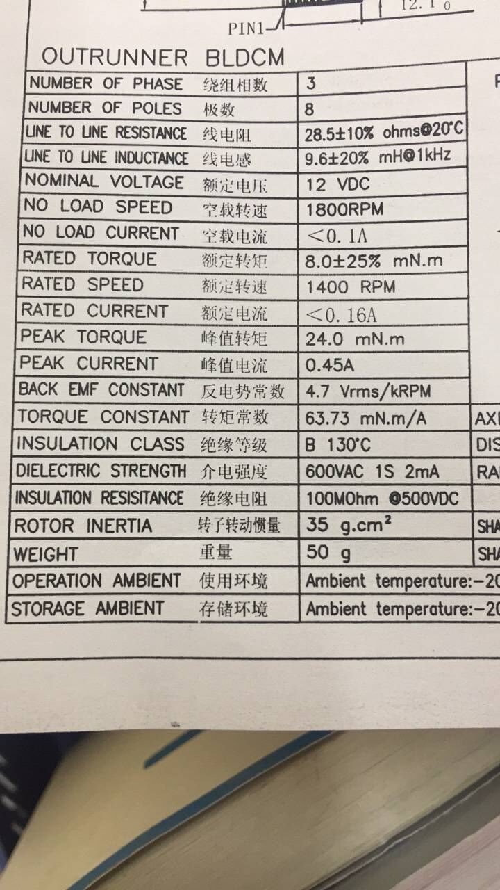

我的客户想使用 DRV1.097万来控制 三相无刷直流电机,附件是电机的参数。
请帮助确认它是否与应用程序一致。
    根据上述规格,DRV1.097万应适用于您客户的应用。
