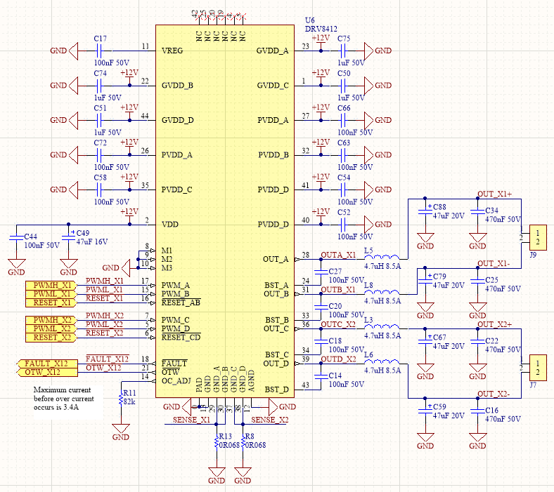

大家好,我用这个驱动器驱动一个直流电机。
I短接至gorund M!,M2和M3。 我使用+12V直流为IC供电,并在输入(PWM_A和PWM_B)处提供了补充PWM,但输出A和输出B也是0V。
我检查了复位针脚是否高且没有故障。
我错了什么?

    下面是我正在使用的电气方案
    您好,Serafino,
    PWM频率和占空比是多少?
    您在+12V信号上的大容量电容器值是多少? 我看到每个输出都有一个47uF电容器接地,但看不到太多的大容量电容。
    您是否可以在输出端的中心连接上将1k/1k电阻分压器从PVDD添加到GND? 这有助于确定输出是否真正驱动到0或禁用?
    您能否提供PWM_A和outa的范围捕获?
    如果输出被禁用,请卸下OUT_X1+和OUT_X1-上的47uF和470nF电容器,然后重试。
    您好,Rick,频率为7.37kHz,占空比为50 %。
    12V直流上的大容量电容器为100uF
    无论有没有一方,情况都是一样的。 但是如果我在电感器后面取下电容器,我就可以看到波形。
    我想说,我正在使用这个电容器值,因为我在 DRV8412的开发板上看到了这个电容器值。
    所以我的问题是:我是否应该在输出端使用一些电容器?
    必须使用串联电感器,还是可以将其删除?
    感谢您的支持
    您好,Serafino,
    如果放大到10us/div,您应该已经看到了波形。 100nF自举电容器设计用于高于10kHz的频率。 如果您计划运行较低的PWM频率,应增加自举电容器,并在GVDD电源和GVDD_x引脚之间添加5欧姆系列电阻,如数据表的7.3 .2.1 部分所述。
    开发板用于演示多种应用,例如拉丝电机,步进电机和热电冷却(TEC)。
    您是否计划控制TEC? 如果不是,则不需要电容器。
    建议使用串联电感器以防止短路。 有关详细信息,请参阅数据表7.3 .2.2 部分的第6段。
    您好,Rick:
    在过去的几天里,我与司机一起工作。 但是车手在30分钟后说工作正常,但没有人在场。 我注意到,只有一个产出超过两个产出不起作用。 即使PWM输入正确且存在,它也恒定为零。
    不存在故障或otw警告。
    你有什么建议吗?
    您好,Serafino,
    重启电源或切换重置PIN后,设备是否恢复?
    如果设备恢复,您可能达到周期限制。 要恢复,必须循环PWM输入对。
    从数据表的7.4 部分:
    在操作模式1,2和4 (使用CBC电流限制)中,一旦达到CBC电流限制,驱动器将会
    在下一个PWM循环开始之前禁用。 但是,为了恢复输出,PWM输入
    必须切换CBC中与该驱动程序对应的。 因此,CBC模式不支持操作
    当一个半桥PWM输入连接到直流逻辑电平时。
    每个电机约为0.6A。 此值关闭至CBC限制。
    发送重置脉冲时,有时驱动程序会重新启动,有时不会
    请问,我如何解决我的问题?
