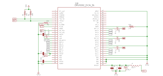

我的工作原理图如下:
我使用的是24V PVDD。 当我向通道A和C施加5V电压时,GH_A和GH_C处的电压输出提供正确的电压输出(31.0 V)。 但是,当我将5V应用于INH_B时,GH_B和SH_B处的电压输出约为24V 另外,当我将INH_B接地时,GH_B输出约为10.8V。 也没有过电流或故障指示。 这可能是什么原因造成的?
    您好,Rishav,
    您是在6-PWM还是3-PWM模式下工作? 当您测量24和10.8V时,其他输入处的电压是多少?
    您是否连接了FET? 您是否检查过FET是否工作正常?
    您在SH_B上测量的电压是多少?
    我在6-PWM模式下工作。
    我在INH_B处输入5V,而GH_B处输出24V 当我在INH_A和INH_C (单独)处提供5V电压时,我在GH_A和GH_C处分别获得31V电压。
    我没有连接FET。
    我在SH_B获得24V电压
