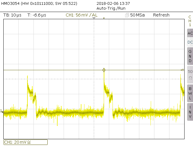

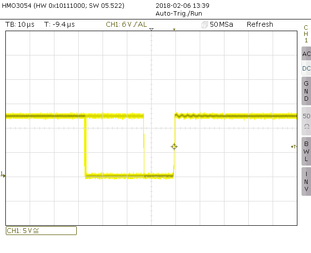

我正在尝试使用DRV110来实现一个经济型电路。
在第一个实施中,我无法保持继电器关闭。
经过一些调整(第一响应)后,我让继电器保持关闭,但输入电压出现了巨大的波纹。
12伏输入
Ihold 0.1A -> 606k Ohm
IPEAK 0,4A -> 149 k Ω
tkeep ,5s -> 47µF
Rsense 1欧姆
MOSFET DMN6040

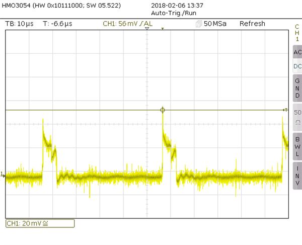

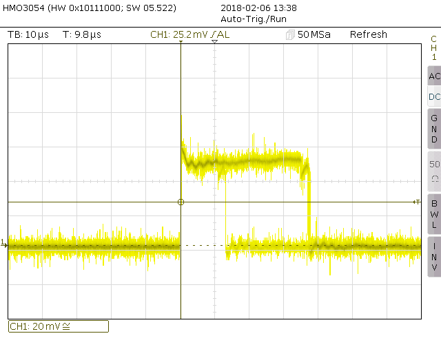

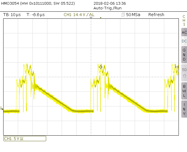

通过此设置,我可以获得以下测量值:
电压@继电器
Voltage At Relay
MOSFET处的电压
Voltage At Mosfet
感应处的电压
Voltage at Rsense

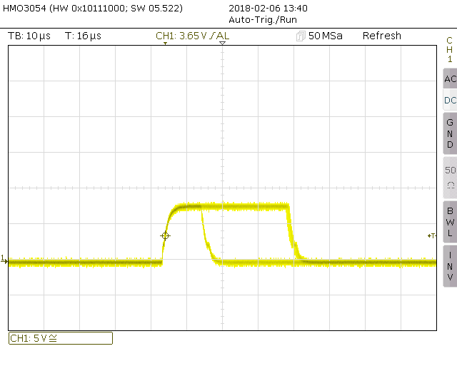

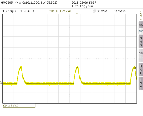

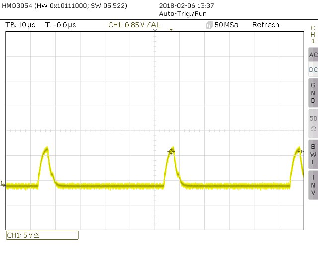

    拆下Rhold后(至0欧姆)
    并将频率更改为6,6kHz
    我得到以下信息:
    voltage at Mosfet
    voltage at Relays
    Voltage Rsense

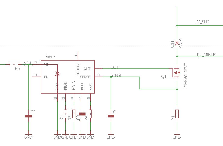

    感谢您提供这些屏幕截图。 如果可能,您能否发送DRV110示意图部分?
    根据您的第二条消息,您可能发现您的Rhold已关闭,但只是为了以防我想指出,对于0.1A的Ihold,您的Rhold应该在100kohm左右。 对于606千欧的电阻,Ihold大约为.017A。 这可能是问题所在,因为一旦将Hold对GND (Ihold = 0.05A)短路,它看起来会明显更好。 它仍然没有达到0.1A,但比以前更接近。
    此致,
    Kevin
    我在R Hold公式中似乎有一个错误的因素。
    今天下午我要测试一下。
    Schematic
    R5,R4 = 0欧姆
    在感应线路上有一个10k系列电阻器。
