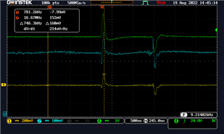

我们的设计  中、电容器1µF 连接到 VCP 引脚4、另一侧连接到引脚2 VM、而另一侧连接到引脚4 VDRAIN。 结果是4个失真脉冲的失真、如所述
"内部电荷泵在配电中产生尖峰(失真)"。 经过返修、我们将电容器与引脚2 VM 之间的连接更改为数据表中定义的连接与引脚4 VDRAIN 之间的连接。 结果 是消除了四个失真脉冲、但我们现在在平面上实现了接地跳跃。 目前、我们尚未找到消除灌浆跳跃的方法。  我们可以说、这些接地跳线与电机驱动器(电荷泵)通信。
请注意、在先前的配置中、电容器连接到 VM 引脚2、我们有一个共模扼流圈、该共模扼流圈在 电源 GND 和 GND_IO (数字接地)之间分配了接地。 我们发现 、当我们在共模扼流圈使用 GND_IO 短接电源 GND 时、四个失真就消失了。

     关于您答案的第二段和第三段:我们可以确认在连接两个不同的接地端(PGND 和 GND_IO)后接地噪声已降低。 尽管静态电平噪声仍然存在微小振幅、但幅度不可忽略。 为了降低噪声、我们已经尝试添加更多 GND 和 VM 布线来降低电源线的阻抗。 这些努力都没有显示出任何重大成功。 您有什么其他想法吗、GND 噪声的原因可能是什么? 请参阅随附的测量屏幕截图(CH1 - GND_IO 信号/CH2 - 5V 电源线/C4 - VDRAIN 引脚)。 请注意 VDRAIN 切换后 CH1和 CH2上的噪声。 示波器的接地基准是 PCB 主连接器接地。

    [~ userid="392455" url="支持/电机驱动器组/电机驱动器/f/电机 驱动器论坛/1127508/drv8350-不同的电荷泵配置/4183472#4183472]\n 您有什么其他想法、GND 噪声的原因是什么? 请参阅随附的测量屏幕截图(CH1 - GND_IO 信号/CH2 - 5V 电源线/C4 - VDRAIN 引脚)。 请注意 VDRAIN 切换后 CH1和 CH2上的噪声。 示波器的接地参考是 PCB 主连接器接地。[/QUERP]
    VDRAIN 引脚的噪声似乎可能耦合到5V 电源线和 GND_IO、因为 VDRAIN 的耦合幅度最大。 这可能来自电源电感、电源大容量电容不足或基于布局的 VDRAIN 寄生电感。 因此、在这种情况下、查看布局也会有帮助。
