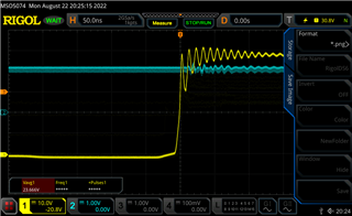

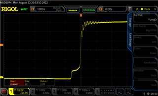

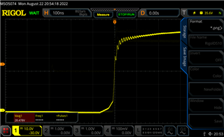

我将 DRV8300DI 栅极驱动器用于电机控制应用、在较大的电流下似乎有明显的振铃、上升时间极快。
布局是根据电机控制的最佳实践完成的、尽可能降低电感等、因此不会出现太多问题。 我认为栅极驱动器电阻太低(22欧姆)、
但根据我的经验、22Ohm 适用于已经很高的48VDC 应用、对吧? 我希望达到大约100ns 的上升时间、但目前我的上升时间更接近15ns、而光可能是振铃的原因。
电容 Qgd 为9.1nC 时、MOSFET 如下: https://www.infineon.com/dgdl/Infineon-ISC030N10NM6-DataSheet-v02_00-EN.pdf?fileId=8ac78c8c7bb971ed017bb9a9887300a4
那么、我应该如何选择我的 Rgate? Tau = R*Q/U = 22 Ω* 9.1nF/12VDC = 16.7ns (12V 栅极驱动电压)、那么我的时间常数是不是很短? 但是、从具有 DRV8300的 EVAL 板上看、对于栅极电荷几乎相同的 MOSFET、栅极电阻要低得多。
振铃@ 10A (蓝色是100mV/A 时的电流)(SHA):
振铃@ 20A (SHA):
振铃@ 30A (电流探头在20A 时饱和)(SHA):
