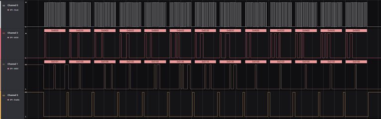

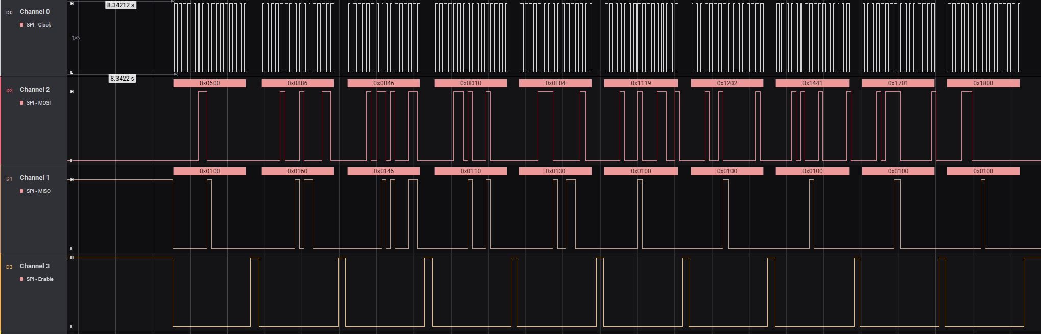

    下面是我从 SPI 线路中收到的内容、您可能可以指出、例如、如果我有一个错误的写入命令。 图片。
    SPI 写入命令:
    SPI 读取命令:

    我认为您的 SPI 交易还可以、但我没有深入了解每个字。 确保您使用 SPI 模式1 (在 SCLK 下降沿采样的数据、在 SCLK 上升沿移位)、因为我认为某些读取可能不正确?
