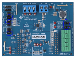

    您好、Siegfried、
    很抱歉耽误你的时间。
    在 EVM 上、您有"MD045A"或"MD045B"吗? 您是否介意拍一张 EVM 顶部的照片?
    为 MD045A 创建了用户指南、出现 了需要移除 R7才能使器件正常工作的问题。 如果您有 MD045B、则问题已修复、无需移除任何内容即可立即解决 EVM。 未组装 R7将影响:
    - CSA 输出无电压基准
    - 3.3V 降压、连接 MCU 和 nFAULT LED 没有电源
    需要在 TI.com 上修复用户指南和硬件文件、以反映最新的 EVM。

    您好、Aaron、
    我有 MD045A 版本:
    正如我之前提到的、我已连接到 TI 云代理、但电路板不会下载任何文件
    但是、没有任何事情发生得更远
    我无法使电路板运行。 TP22提供3V3;MCU LED 不亮。

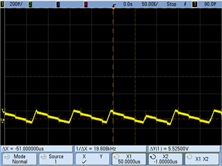

    您好、Aaron、
    我在电荷泵电容器中添加了一个1欧姆的串联电阻、并测量了该电阻器上的电压。 我在示波器上看到了以下图片:

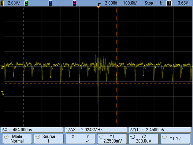

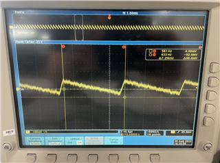

    您好、Siegfried、
    感谢您的耐心等待。
    首先、我使用用户指南中提供的测试程序为 DRV8311HEVM 独立供电(移除了 R7、从外部为3V3供电、使用12V 为 VM 供电)。 我使用差分探头测量了 EVM 上的 CP-VM 电压、仅看到7.25kHz 纹波。 我在波形中使用了交流耦合和20MHz BW 滤波、但在10MHz 时没有看到任何明显的噪声。

    回到10MHz 噪声的波形、我看到它的振幅仅为2-3mV。 该振幅是否足以影响 EMI 结果? 您是否使用了具有更严格标准的更高级别 EMI 测试? 您的应用是否需要一定级别的 EMI 认证?
    如果是、降低噪声的其他一些可能性可能是 CP-VM 电容器具有10%的容差、或者具有更高的 ESR 或 ESL 额定值。 您是否有任何容差较低或 ESR/ESL 额定值较低的100nF、16V 额定电容器、替换这些电容器是否有帮助? 我可以尝试使用噪声波形更放大的波形来复制此波形、因为我看到它的信号幅值非常小。

    我假设我们看到的是三相和40kHz 的 PWM;也可以看到一些小的尖峰。 但无论如何、我假设电容器上的电压不是我的问题、我假设从电容器的充电泵负载或栅极的米勒容量负载或其他地方有一些峰值电流。
    正如我提到 过的、我在 EMC 测量期间会看到20MHz 距离的尖峰、我  正在搜索这种令人不安的根本原因。
    我还使用同一个 PCB 和电机以及其他驱动器 IC 进行了测量、我还看到了一些令人不安的问题、但没有像 DRV8311那样出现尖峰。
    此图显示了电荷泵电容器的1 Ω 串联电阻器上的电压。 如前所述、电压(电流的传播)不是很高、但电容器的 ESR 远低于1欧姆、因此我假设没有串行电阻器的电流要高得多。
    但也可能是错误的方法、但频率适合 EMC 测量以及特性、即每秒峰值更高/更低。

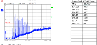

    昨天、我在 EMC 试验箱中对电路板进行了进一步测试;遗憾的是 、我尝试的所有不同 EMC 相关更改都对 DRV8311没有帮助。 使用电路板中的 DRV8311、似乎无法降低 EMC 干扰。 当电机不旋转时、我也会遇到令人不安的问题。
    也许我会改换另一条莫多尔河。
    感谢您的支持;如果我需要进一步的帮助、我会回来的。
    注意事项
    Siegfried
    以下是非旋转电机的 EMC 测量值:
