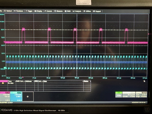

我对定制板上的 DRV8847S 有一个非常奇怪的问题。  我在电路板上使用其中的3个器件、因此必须为每个器件设置地址。 当我第一次写入地址0x60 (默认地址)时、我永远不会像下面第一张图片中所示那样得到一个 ACK、并且时钟保持低电平。  经过一小段时间(< 1秒)后、总线卡在第二幅图中所示的模式中。  我一生都不知道为什么。  此外、当我写入总线上的另一个器件时、总线会"解卡"并成功写入/读取。 有人能提供一些见解吗?

    从示波器捕获中、看起来您正在执行读取操作。  对于写操作、地址之后的最后一位应该为0。
    我知道、为了在一条总线上支持多个 DRV8847S 器件、需要数据表中说明的内容。  我的问题是、我无法写入它、周期。  此外、如果您查看下面标记的图像、您可以看到地址是 B1-B7、读/写位实际上是0、用于写入(W)、最后一个时钟脉冲应该允许器件通过将数据线保持在低电平来确认通信- 这是未发生的情况(NA=NACK)。

    一位同事再次查看了示波器捕获、似乎地址可能不正确。
    位1-7似乎是0110000 = 0x30。  对于地址...1100000、此值应为0x60。
    或者、如果包含 R/W 位、则发送的数据应为0xC0。
    请仔细检查一下吗?
    是的、就是这样-我看到的大多数数据表都说明了地址、假设读/写位是0。  该数据表非常令人困惑。  可能添加实际位会有所帮助?  我在下面附上了一个示例。  非常感谢您的帮助。
