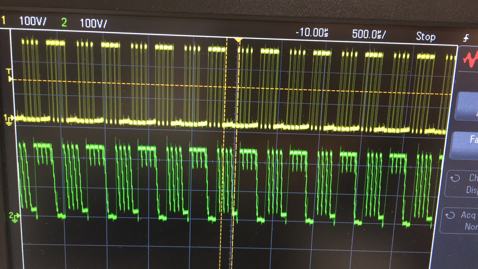

这是我的 DRV 8332第三次 突然出现 PVDD_X 和 OUT_X 之间的短路。 我确实遵循数据表中提供的框架、并使用具有24V 电压和1.3A 电流的电源。 同时、OCP 和 OVP 模式打开。
开始时、输出接近正确的曲线、但我认为只有 A 相具有一些延迟。 然后我检查了 BST_X 和 OUT_X 的电容 、并再次将其打开。 然后出现电源过流警报。 我甚至没有将 OUT_X 与负载连接、但 PVDD_C 和 OUT_C 之间短路、由于出现警报、我无法再次打开电源。 我不知道为什么会发生这种情况、这是第三次出现同样的情况。 电机驱动器不应看起来如此容易损坏。
我在设计中找不到问题。 可以给我一些建议吗?
随附的图是 OUT_X 对应 GND 的输出(直流曲线被放大10次)。 存在一些问题、我不知道为什么会使用 OUT_A 它应该在一开始就能很好地工作、我不知道这个问题是什么。

    您使用的是 EVM 还是您自己的电路板? 如果是您的电路板、请分享原理图和布局。
    您的 IDRIVE 设置是什么?
    您是否尝试过多种电路板或 IC?
    -Adam

    我使用了自己的设计、它刚刚在试验电路板上进行了测试。
    原理图如下所示。
    我想可能我开了一个错误的电源订单。 看起来、在 DRV8332获得12v 电源之前生成的 PWM 波、由于24V 至12V 稳压器电路、12V 电源的延迟将比24V 稍长。 它会导致这个问题吗?
    感谢你能抽出时间。
    梦奇

    您能给我解释一下哪些电源具有哪些电压电平以及它们的上电顺序吗?
    我使用了具有24V 和1.3A 输出的可调节直流电源。 过流和过压保护功能。 PWM 发生器是一个 STM32板、使用计算机供电、但它们都使用相同的共享 GND。 我现在不在实验室中、如果您想了解该电源的确切情况、我可以明天对其进行更新。

    孟奇
    请告诉我 PVDD 和 GVDD 的电压是多少。 PWM 发生器、PVDD 和 GVDD 的电源序列是多少?
    -Adam
    PVDD 由直流电源提供24V 电压。 GVDD 由 lm7812提供12v。 PWM 发生器由计算机提供5V 电压。
    孟奇
    不建议在本设计中使用试验电路板、因为寄生问题太多。
    您可以制作 PCB 还是使用 EVM?
    如果您的设备损坏、您是否尝试了另一台设备?
