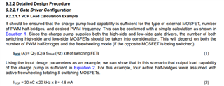

我们的电荷泵最大驱动电流是否为30mA?
这30mA 是平均电流还是最大电流? 例如、平均电流为20mA、但尖峰为40mA 10ns。  会发生什么情况?
    Ryan、
    这是平均电流。  我不确定系统中为什么会出现10ns 的尖峰、因此我不知道我是否完全理解您的问题。
    数据表中有一节介绍了此主题。
