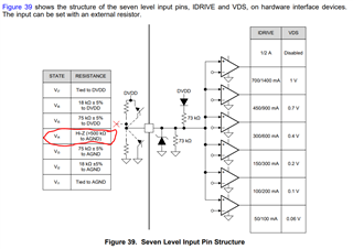

您好、E2E、
如果高阻态可以在开路(不连接组件)下工作?
    您好、Victor、
    我们建议 具有非常高的电阻、以便您可以将其保持浮动。
    最棒的
    Akshay
