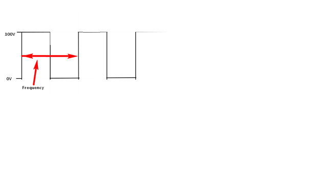

您能不能帮助您推荐使用直流5V 或直流12V 来转换大约100V 的方波电压、而100V 的输出电压为高电平。 0V >100V >0V >100V 连续方波。 我希望频率可调节、大约1Hz~60Hz。 查看是否有您可以为我提供的演示板。 频率。

    您将驱动的负载是多少? 电容负载是压电负载还是电感负载?
    输出电压是否需要为0V 至100V 单端输出、或者是否可以是+50V/-50V 差分输出、峰间电压为100V?
    DRV2700是差分放大器、因此差分配置最简单
    Arthur

    对于最大输出为0V~200V 的5V 或12V 输入、是否有建议的解决方案? 生成输出0V~200V 的方波、并且可以调整方波的频率
    您好、Gareth、
    是的、DRV2700EVM-HV500。 这是反激式配置中的 DRV2700。 它能够输出高达500V 的峰值电压。 输出为单端、可生成方波。
    此 EVM 还具有用于控制电路板的 GUI。 压电式控制台。
    Arthur
    请注意、输入电压需要为5V。 该器件不能承受12V 电压
