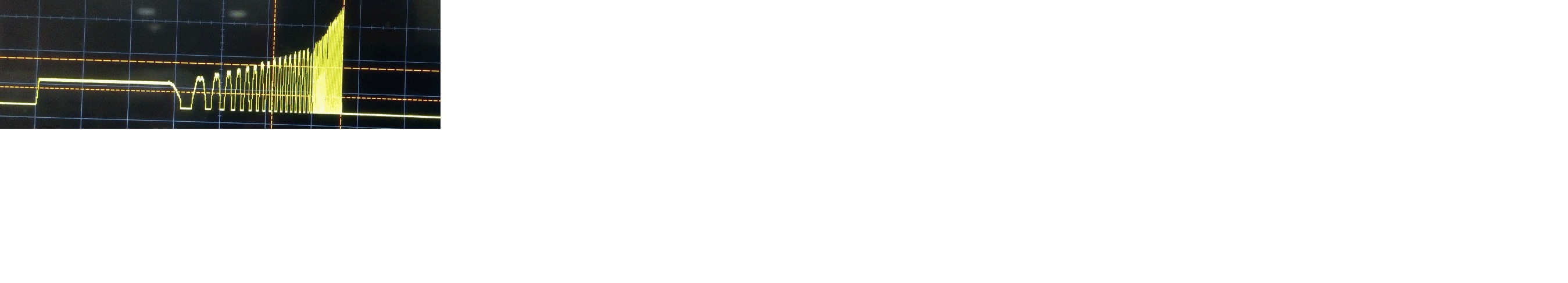

    尊敬的 Brian:
    感谢您的建议。 现已推出全新 USB2ANY 与 DRV10983Q1EVM 搭配使用。
    现在、我已使用手动参数进行编程、并将电机驱动为启动和停止。 同样具有一些延时启动和停止。 我的响应图显示如下(编程前和编程后相同的响应)。 是否有设置参数的过程? 并提供解决方案。
    借助 DRV10983-Q1调优指南 www.ti.com/.../slvuav9.pdf 和 Ibinu 的指导、可以解决该问题。
