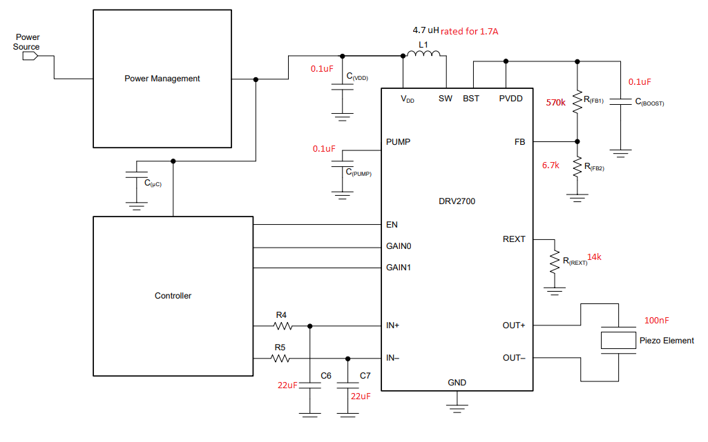

器件型号:DRV2700
尊敬的先生/女士:
我想使用 DRV2700芯片来驱动105Vpp 的100nF 压电式传动器。 我已经按照数据表中指定的指令、在下面显示的设置中使用以下值连接了芯片:
为芯片供电的电压为5V。芯片消耗的电流介于0.3A 至0.7A 之间、但输出电压绝不会超过~3.3V。 C_PUMP 上的电压为~8.1V。 BST 引脚在最大电源电压为3.5V 时也是如此。 我已经尝试在将 EN 驱动为高电平、更改电感器类型、更改反馈电阻器值、使用不同的增益组合以及将 Rext 值更改为无结果时添加延迟。 在导通期间、芯片的温带也相当高。
您对我接下来可以尝试的内容有什么建议吗? 我是否应该尝试另一个型号相同的芯片、因为这一个芯片可能会损坏?
    您好、Mateusz、
    原理图看起来正确。 SW 引脚是否完全切换? 请尝试另一台设备;听起来这台设备可能已损坏。 尤其是当它显著升温时。 它可能会进入热关断模式、因为它已损坏。
    您好 Kelly、
    我已经测试了另外2个具有相同效果的芯片、其中一个短暂升压至25V、但在复位后、它的作用与前2个芯片相同。 我尝试过的另外2个芯片以不同的方式焊接到了第一个芯片。
    -第一个用焊锡膏和热风枪焊接、温度为250°C
    -第二种是用非常薄的焊接烙铁手动安装的。
    第三个是短暂工作的,用热气枪焊接在280摄氏度
    我知道该器件应尽可能在高温下保持较短的时间、因此我厌烦了将这些器件暴露在热环境下的时间降至最低。 热量是否会损坏芯片?
    我注意到的一件事是、连接电感器时、芯片开始发热、如果这样做有所帮助。 反馈引脚上的电压在0.7V 至1.0V 之间变化、从未达到1.35V 的基准值。
    我还使用连接到 PVDD 引脚的外部电压源测试了差分放大器、它看起来工作正常、这对我来说是可行的、但我也更喜欢使用升压转换器选项。
    您还建议我使用这些器件吗?
    或者、您能否推荐用于驱动此类压电式传动器的穿孔解决方案? 我需要将压电光盘驱动至高达100V 的电压。 这是我的主项目的一部分、如果有任何指示、我们将不胜感激。
    此致,
    Mateusz Lebuta
    您好、Mateusz、
    FB 引脚未达到1.35V、这让我认为某件事无法正常工作或器件可能损坏。 我知道很难用手焊接这些部件。 没有任何穿孔封装可用于驱动高达100V 的压电式。 我将通过电子邮件联系我们、您可以将原理图发送给我进行审核。
