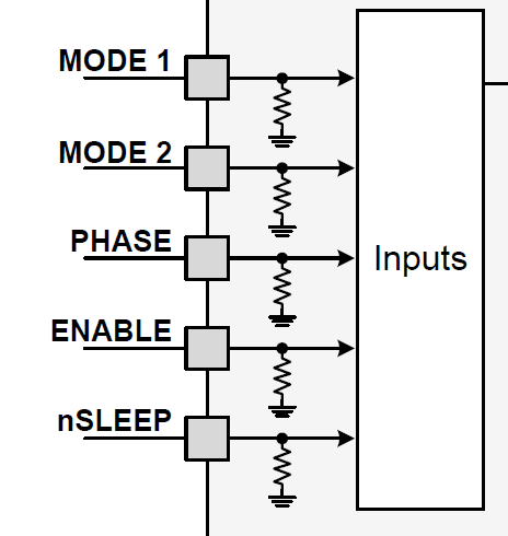

DRV8801输入的内部下拉低电阻值是多少?

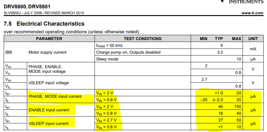

    在数据表的电气规格(PDF 计数中的第8页)中、我们可以看到这些引脚的电压和电流。 我可以为您提供使能端具有50千欧的内部下拉电阻。 我将验证其余的电阻值。
    您好、s91240719、
    典型的内部下拉电阻值如下:
    使能- 50k
    相位- 200k
    Mode1 - 133k
    Mode2-200k

    抱歉,还有一个问题,nSleep 引脚电阻值? 谢谢
    Andrew
    验证此信息。 谢谢你。
    通常 nSLEEP 为100k
