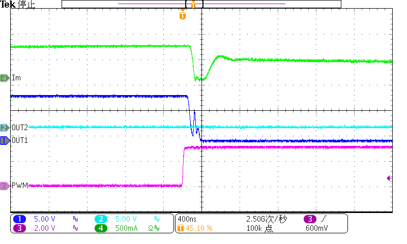

我对数据表(DRV8837)中的应用曲线有疑问。  是否有适合它们的电磁阀或有刷直流电机?我无法使用有刷直流电机获取它们。使用有刷直流电机时、没有典型的电感电流曲线。
 我    期待  你 的答复。 谢谢!
    您好 Jason、

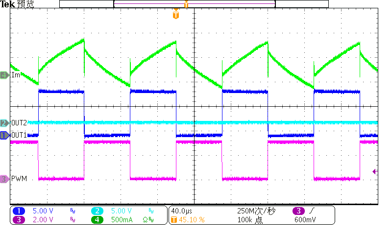

    空载有刷直流电机用于这些示波器捕获。 遗憾的是、我没有可用的电机参数。
    输出在正向/反向和慢速衰减之间交替。
    您好、Rick、

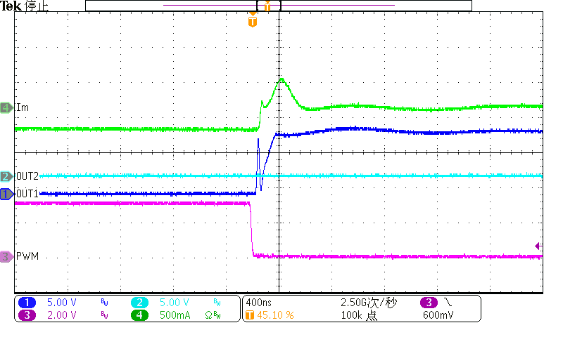

    感谢您的回复。下面显示的捕获是通过使用空载有刷直流电机获得的。
    CH1:OUT1   CH2:OUT2   CH3:PWM   CH4:Im
                    图1.                                                       图2.                                                      图3.
    图2和图3来自图1。图2是由 PWM 上升沿获得的、图3是由 PWM 下降沿获得的。
    很明显、OUT1和 Im (电机电流)处有脉冲、所以我想知道发生原因。
    原理图是数据表上的典型应用。
    期待您的回复。谢谢!
    您好 Jason、
    您是否会检查电机绕组上是否有电容器?
    这是一种常见的技术、可在开关时导致电流尖峰。 如果电容器足够大、则可能会发生过流事件。

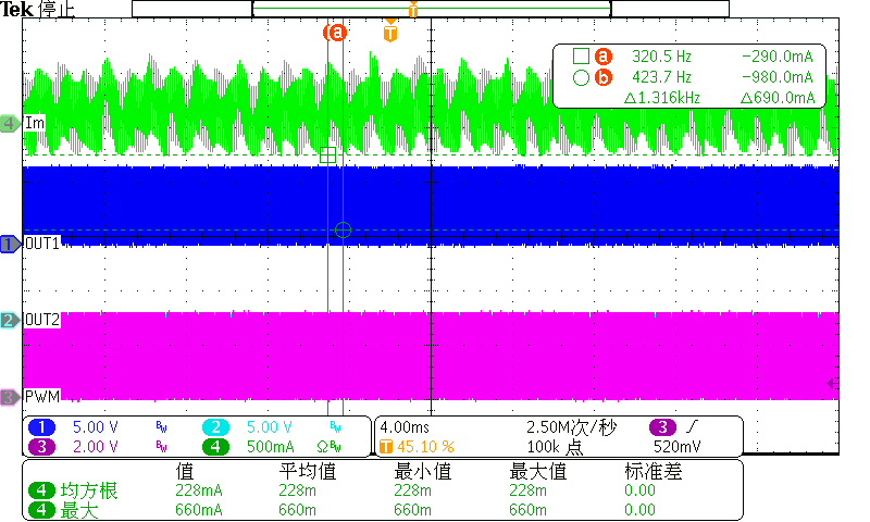

    但是、还有另一个问题需要您帮助。如下所示:
     您能不能帮助我弄清楚为什么有大约1.3kHZ 的包络?
