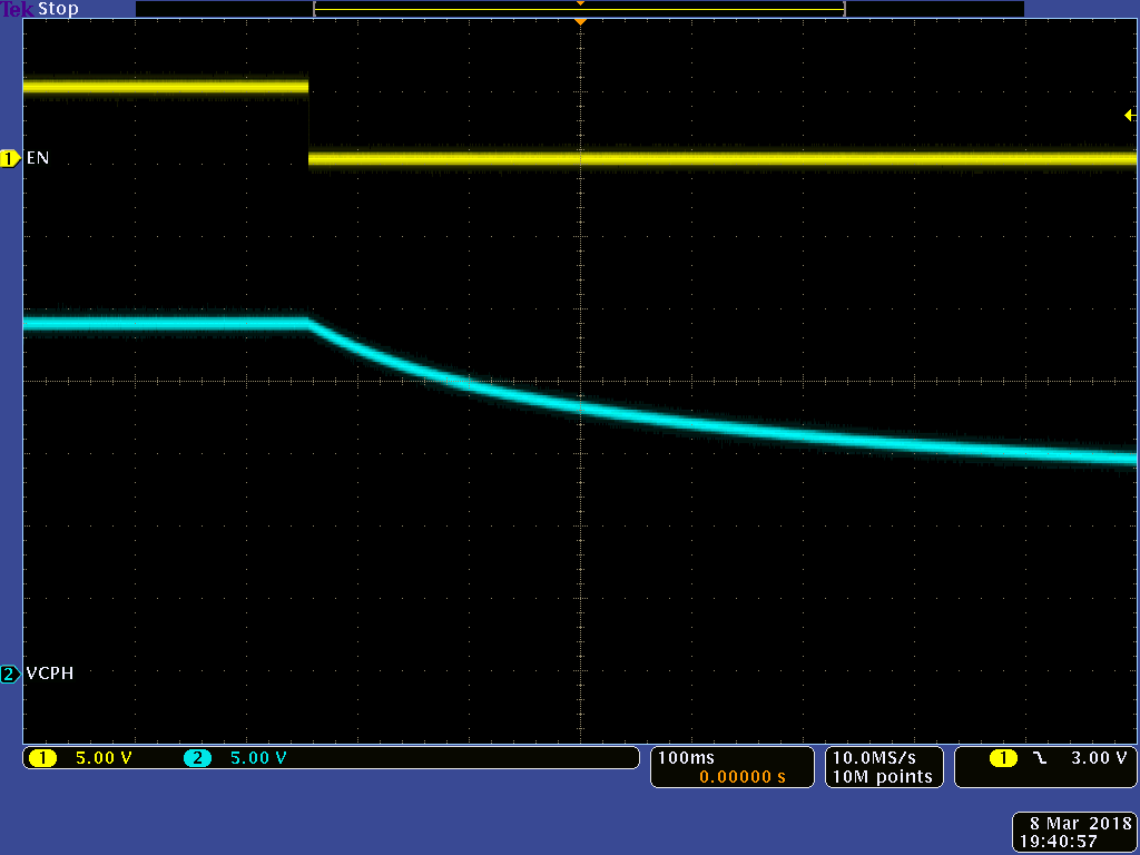

栅极驱动器 IC 以正常稳态模式运行。 当 EN_GATE 由于控制栅极驱动器 IC 的微处理器检测到欠压而从高电平转换为低电平时、VCPH 电压会发生什么情况?
VCPH 引脚是否变为开路?
如果 PVDD 电压是在 EN_GATE 从高电平转换为低电平时经历欠压事件的电压、则 VCPH 引脚上的电压是否取决于驱动器 IC 的 PVDD 电压?

    当 EN_GATE 从高电平转换为低电平时、电荷泵将停止开关、VCPH 电压将缓慢消散。 下面的示波器截图展示了这一点:
    如果您查看数据表中的功能方框图或典型应用图、您将看到 VCPH 电容器应连接在 VCPH 引脚和 PVDD 之间。 因此、VCPH 上的电压将直接取决于 PVDD 电压。 在正常工作条件下、VCPH 将尝试调节至高于 PVDD 大约10V、当 EN_GATE 为低电平时、将消散回到 PVDD 的水平。
