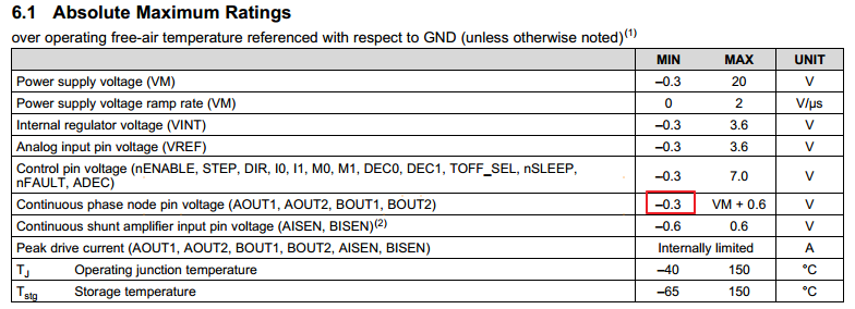

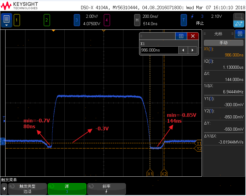

大家好、团队成员
在实际情况下、我们观察到 OUTx 上的负电压(150ns 时为-0.85V)
在规格中、"-0.3V"被列为连续相位节点引脚电压的绝对最大值。
是否存在电压低于-0.3V 的风险? 是否有峰值可供选择?
我们如何钳制该负电压? 二极管无法保证-0.3V。
谢谢你。

    您好、Alvin、
    通常、如果该负电压是由于死区时间内的再循环电流造成的、则这不是问题。 如果 FET 可以在没有 OCP 的情况下处理导通电流、则它可以在再循环期间处理二极管中的相同电流。
