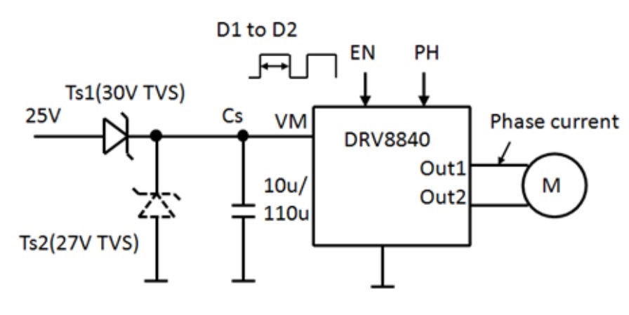

我遇到 DRV8818上的 BEMF 问题,峰值为49V
1.我是否知道解决方案只需要添加 TS2,而不需要添加 TS1,对吗?
2.您是否有 TS2推荐器件型号?
3. TI 参考设计原理图中是否有此类 TVS 电路?
    尊敬的 Kai:
    正确、仅需要 TS2。
    2.您是否有 TS2推荐器件型号?
    我们没有推荐的器件型号。
    我们不会。
