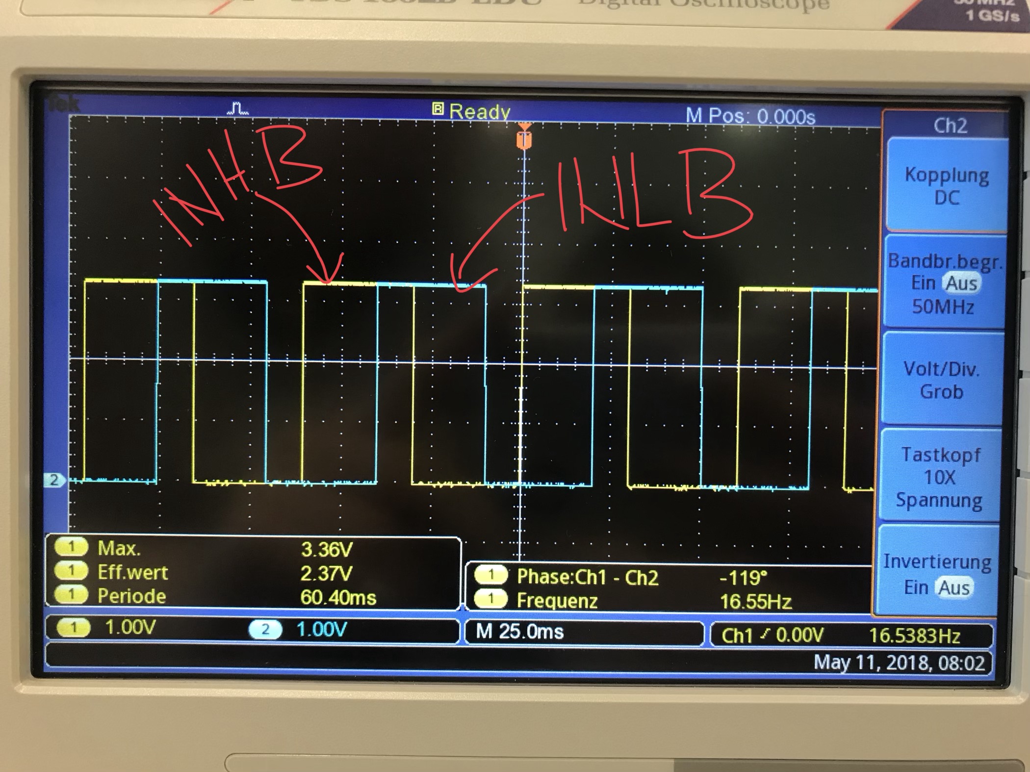

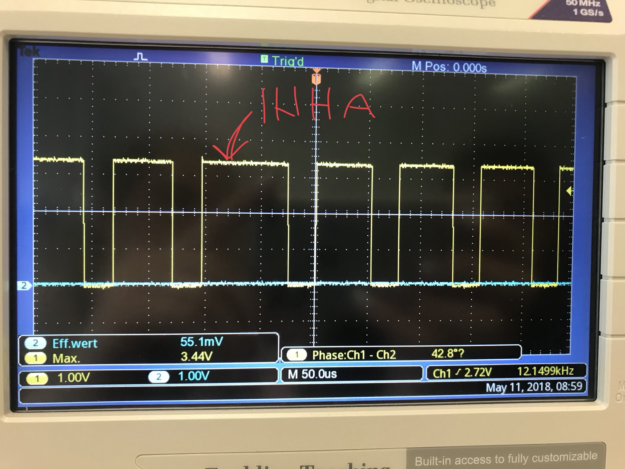

在我的外交整形器方面、我的项目合作伙伴和我必须通过 Raspberry Pi3和 BOOSTXL-DRV8305控制线性电机。 使用两个按钮控制电机的程序用 C++语言编写。 我们尝试通过单 PWM 模式进行控制。
因此、我们在某些信号方面存在问题。 当我们测量引脚 Inha、inla、inhb 和 inlb 时、信号看起来正确、但当我们测量 MOT A、MOT B 和 MOT C 上的信号时、信号不再正确。
如果我的理解是对的、MOT A B C 上的信号应该是 PWM‘s、但在 MOT C 上、信号只是上升并保持在那里。 一旦我让按钮松开、信号就会再次下降。
如果有人可以帮助阅读此内容、请提供帮助。
伊凡
    您好、Ivan、
    您能否提供您观察到的输入条件(Inha、INLA、INHB、INLB)和输出条件(GLx、GHx)?
    希望这些图片能以任何方式有所帮助。 我n´t 了所有信号、但我不知道从哪里获得您要求的 GHx 和 GLx 信号。
    我设法弄清了如何从 MOT C 中获得正确的信号。我的频率变为高。
    那么、现在我还有另一个问题。
    按下右按钮时、电机不会向右移动、而是双向移动。 现在还不知道为什么。 我在周一‘ll 工作、但如果我能为您提供任何有助于您帮助的信息、请随时提出
