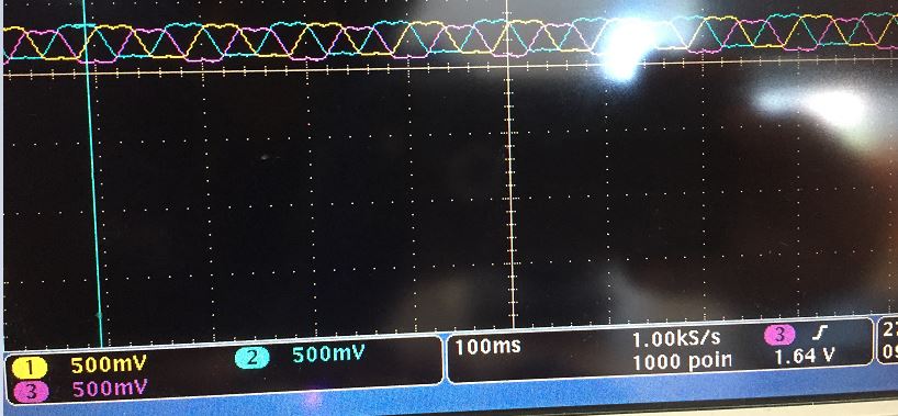

    我测量了 bootstxl-DRV8301上的 PWM_AH、BH、CH 引脚、这些引脚直接连接 到 INH_A、B、C 引脚、并在信号上放置示波器低通滤波器时查看下面的 PWM 波形。  INL_A、B、C 引脚按预期接地。
    然而  、GHx 引脚全部处于几乎直流电平、而 GLx 引脚为 GND。
    因此、有些东西告诉 drv8301忽略 INH/L 输入、只在 GHx 引脚上发送恒定直流电压。 这可能是什么?
    此外、关于您在检查代码是否滞留在某个子例程中的问题、如果看到 PWM 信号转至 DRV8301的 INX 引脚、我认为这证明了代码未滞留在某个子例程中、我还通过在调试模式下运行检查了自己。
    我想让您列出器件将重置其配置寄存器或将所有三个 GHx 引脚输出为高 VDC 信号的情况。
