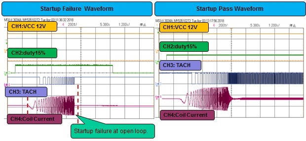

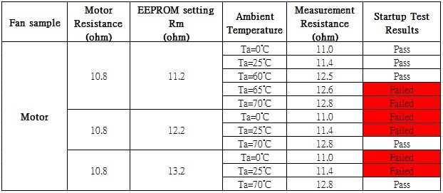

我的客户要求我们在0°C、25°C 和70°C 的温度下测试电机启动。 启动测试在超过60C 时开始失败。
电机电阻随温度的变化而变化,并且在高温下与 TI10975 IC OTP 设置不匹配。

    我们正直接与 FAE 合作以尝试解决此问题。 我无法在我们的实验中重复该行为。 我认为会影响性能的参数有:RM、KT、电流限制、加速率和提前期。 我们需要继续调查这些设置、看看我们是否可以解决该问题。

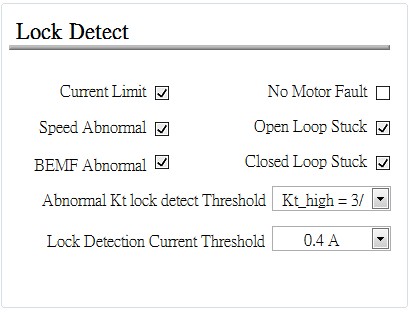

    根据故障波形确认、启动失败是风扇停止或进入锁定模式、因此我们将尝试禁用锁定条件检测。
    如果我们禁用其中一个锁定条件、您是否知道还有其他问题? 例如、禁用"无电机故障"检测。 谢谢。
    Kaine、
    禁用无电机故障几乎没有问题。 如果没有电机存在、IC 将尝试加速、并且应检测开环卡滞。 禁用"无电机故障"后、只需花费更长的时间(开环加速时间)即可确定是否存在问题。
