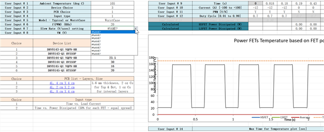

    为什么我的计算器始终出现以下错误?
    如果我可以使用 RMS 电流通过此计算器进行热研究,因为电流波形像余弦曲线,峰值约为12A,
    新年快乐!
    我单击了上面的链接、输入了您所做的所有操作、但没有看到相同的问题。  我尝试操纵其他领域、没有问题。
    您是否可以使用新下载开始新版本并查看是否存在相同问题?  XLS 中的某些单元格必须已损坏。
    Ryan
    您好,
    感谢您的反馈!
    我再次下载计算器,现在它正在运行! 但我不知道为什么以前发生了错误。

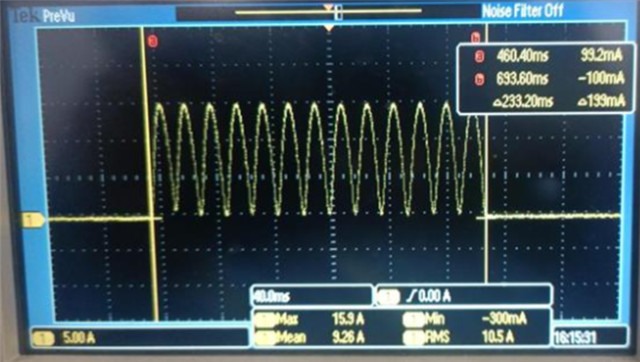

     应用中实际使用的波形、如 下图所示:
    IPEAK = 15.9A,IRMS = 7.33A (考虑超时250ms)
    由于我无法在计算器中模拟余弦波形,因此我使用方波进行计算(计算的方波应比余弦波更差)(超时为250ms,高级时间为180ms)。
    ℃),我使用峰值电流(15.9A)进行计算、那么您可以看到 TJ 将超过限制值(150 μ A、因此 我想问我们是否可以使用 RMS 电流 进行 热研究?
    压摆率:配置如下:(43V/usec)
    请帮助您在 计算器中检查我的设置。
    您就在电子表格中选择的最坏情况建模和最坏情况下的方波电流的边缘。  借助看起来更像是全波整流信号的实际电流曲线、我认为您将很容易处于 DRV8144-Q1的能力范围内。
    您当然可以使用 RMS 进行仿真、但这也不是很正确、因为您使用方波进行建模。  或许可以仅仅减少方波的"导通"时间。  无论采用哪种方式、都无法使用此电子表格来完美地模拟您的情况。
    Ryan

    很难准确仿真您的负载条件、但我在这里进行了尝试。 我重点介绍了180ms 正弦波周期。 我认为这是热的最关键周期。 我在您的测量中生成了3个峰值为15.9A 的正弦波、而不是~10个脉冲。
    看起来 DRV8144-Q1可以正常工作。 这是针对18V 和最坏情况仿真的-供参考。 使用较低的 VM 时、热性能会更好。
    如果您可以降低压摆率或降低 PWM 频率、热性能将会更好。
    如果 DRV8144-Q1无法支持、则 DRV8145-Q1可以是备用解决方案。
