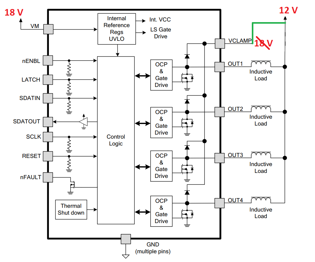

我的客户考虑在以下情况下将 DRV8804用于单极步进电机。
我的客户可以在这种情况下使用吗?
VM 引脚:18V 电源
VCLAMP-Pin:18V 电源(与 VM 引脚连接到同一电源)
电动机(OUTx 针脚):12V

    驾驶条件应该可以。 我可以肯定、它们有什么电流要求? 此外、我假设他们将使用 PWM 从18V 电压轨在电机上实现12V 电压、对吧?

    电机电流约为200mA。
    12V 电源和18V 电源的不同电源。
    我认为18V 电力线是通过切换电机运行(12V 电力线)来提高的?
    这个想法是正确的吗?

    您是否正在尝试实现如下所示的配置? 我要将 VCLAMP 连接到12V 电源。 只要18V 电源和12V 电源具有相同的接地端、此配置就可以。 VCLAMP 的用途是在 FET 关断期间为线圈电流提供一条路径。

    我正在尝试实现如下所示的配置。
    18V 电源和12V 电源具有相同的接地。 但它是通过连接器实现的。
    如果18V 电源能够从电机线圈灌入电流、是否有可能在系统下方使用?

    对 VM 使用18V 电压是可以的。 当 FET 导通时、芯片将线圈拉至接地。 无论该电压是12V 还是18V、OUTx 引脚的行为都没有任何不同
    这里我最大的问题是关断期间的再循环电流。 它会去哪里? 我不相信该设计将有一条很好的路径、使电流在12V 和18V 电源之间再循环。 如果您无法在 VCLAMP 上使用12V 电源、则应将续流二极管与电机板上的每个电机线圈并联。
