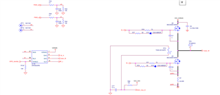

当我们启用有源时、高侧和低侧 MOSFET 将不稳定、短路。
根据数据表、当 ENABLE 关断时、50us 后应不会出现输出信号、但我们已经测量到 ENABLE 已关断约250us、因此仍将采取措施
下面是我们的电路图和测得的信号
CH1:DC_BUS
CH2:W 相高侧 MOS G 源
CH3:W 相低侧 MOS G-GND
CH4:栅极驱动器启用
    尊敬的 Kevin:
    感谢您的提问! 出现这种情况的原因是、即使在将使能引脚拉至低电平之后、您仍在对输入进行 PWM 处理。 当 ENABLE 变为低电平时、您需要确保所有 INHx 和 INLx 输入均为低电平、否则可能会发生您看到的这种行为(请参阅数据表的第8.4.1.1节)。
