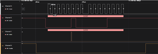

大家好、我目前正在尝试通过 SPI 为 Sitara-AM437x 处理器设置 DRV8462evm。  启动后、我发送5个我要写入的寄存器、即0x4、0x5、0x6、0xC 和0x10、 如下所示。 尽管 MOSI 上的传出数据包是准确的、但我没有从驱动程序获得响应。 我连接了板载 EVM 微控制器、并在通过 TI GUI 控制驱动器时查看了 SPI 事务、发现我的 MISO 线路在事务之间拉低、而板载微控制器将线路拉高。
我的 SPI 事务:
特写:
用于参考的板载 MCU 事务:
我的 MODE 引脚也被上拉至逻辑高电平、以便在 SPI 模式下使用驱动器。 我提供24V 电压、因为 VM 和 TP28显示为驱动器本身提供5V 电压。

    我注意到我的 MOSI 线路被拉高、而板载微控制器没有被拉高、我附加了一张来自空闲低 MOSI 线路的响应图片。 结果似乎是一样的。

    感谢您的确认。 设置模式的正确方法是首先使 nSLEEP = 0、更改 MODE = 1、然后通过 nSLEEP = 1唤醒器件。 如果在器件上电之前它处于高电平、这也就足够了。 您能否向我发送一个与以下代码段类似的已放大事务捕捉、以便我验证时钟下降沿与 SDI 和 SDO?
    我假设您使用的是 Sitara 控制器的 McSPI。 PHA 和 POL 使用哪些设置?
    下面是我尝试将0x8F 写入第一个 CTRL 寄存器的代码段、该寄存器的地址为0x4。
    我将使用 PinMux 工具中的 SPI 引 脚与 SPI.h 一同使用 在 Sitara 上、我使用的是 POL 0、因此时钟高电平有效、而第1相位则为下降沿。 我已经尝试了相0和相1、结果相同。
    谢谢。 我不熟悉 PinMux 工具。 什么是逻辑高电平电压? POL0和 PHA1听起来不错。 您能否将驱动器器件与 Sitara 之间的 SDO 线路保持断开状态、并使用驱动器 IC 发出的 SDO 进行捕获?  我希望驱动器 SDO 的前两位为逻辑高电平、只需确保 SDO 线路不会被外部电路加载。
    SDI 和 SDO 线路上的逻辑高电平电压为3.3V。 我从 Sitara 上断开了 SDO 线路、并尝试读取一些寄存器。 SDO 线路似乎被 DRV 拉高、并且不传输任何数据。 我已附加代码段、我将在其中再次读取第一个 CTRL 寄存器0x04。

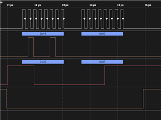

    仔细检查后、它看起来像一个在其间随机翻转的 SDI 线。 线路仍处于高电平空闲状态。
    特写:
    SDO 线路可能是 HiZ、布线会导致串扰。 在这种情况下、我的 EVM HW SDO 处于低电平、我再次进行了验证。 它没有转动 HiZ。 当我使 nSLEEP = 1时、我从 SDO 线路获得预期响应。 在这里、我可以看到您的设置与我的 EVM 硬件设置之间的差异。
    在最近发送的缩放捕捉中、您正在通过在 SDI 线上发送0x44来读取驱动器器件寄存器0x04。 时序与我的设置相同-请参阅下面的捕捉。 您仍然没有从器件获得预期的 SDO 响应。 您是否能够使用示波器探测 SDO 线路。 逻辑捕捉可能会由我怀疑的噪声触发。 此外、是否可以使用本机跳线连接并使用板载 MCU 和 GUI 驱动器件来快速验证器件功能? 谢谢。

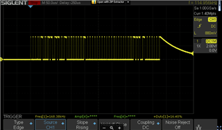

    我移除了 Sitara 之间的所有连接、连接了 J4和 J8中的所有跳线、并使用 GUI 运行驱动程序。 EVM 本身似乎功能齐全、可按照指示运行我的电机。 我还在 SDO 上使用了示波器、看起来波形是由噪声引起的。 我注意到 SDO 始终在 GND 处或非常接近 GND 提供信号。
    编辑:所以我做了更多的测试、看起来我的逻辑分析仪拉高了 SDO 线路。 当我仅使用示波器时、SDO 线路空闲低电平、无论 nSleep 引脚的值如何、都不会有任何活动。 我的驱动程序是否未被唤醒? 在向 nSleep 引脚发送1之后、是否有一些特定的时序才能发送 SPI 事务?

    在我的 EVM 设置中、SDO 未连接到 MSP430 MCU、电机驱动器 SDO 引脚的示波器轨迹如以下代码段所示。 这是对所有寄存器的读取。 读取完成后、nSCS 变为高电平、每当 nSCS = 1时、SDO 将变为高阻态。 SDO 从最后一个位逻辑高电平状态缓慢衰减时、您可以看到这一点。 SDO 信号逻辑高电平 是预期的3.3V。
