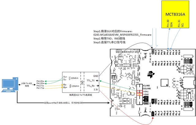

客户没有 MCT8316A 的开发板、因此使用 MCT8316A EVM 中用于 MSP430单片的 EVM 板调试定制 MCT8316A、如上图所示。
在调试时、它们会出现问题:IIC 总线的上拉电阻被焊接到430单片开发板上。 如果定制8316电路板在连接430单片器件和 PC 之间的 USB 电缆之前通电、则当连接上部计算机时、串行收发器指示灯会定期闪烁。 已经验证官方 GUI 和430单片器件之间的通信是否正常、但一旦上部计算机读取和写入8316寄存器、连接将如下图所示:
在为定制8316电路板供电之前、只能通过在430单片开发板和 PC 之间连接 USB 电缆来反转加电序列(这是他们唯一可以尝试的方法)。 所有后续读取和写入都将起作用。
这两种操作之间的区别是:
如果自定义8316电路板先通电、则8316会加电、但其 IIC 未上拉、并且 SCK 和 SDA 实际上都在0V 下进行测试; 如果430开发板先通电、则 IIC 总线在给定制8316开发板通电之前被拉至3.3V、从而使总线处于正常空闲状态。
客户想知道您能否帮助验证以下情况:关于 MCT8316A 和 MCF8316、如果 SCK 和 SDA 在芯片通电之前处于异常状态、例如、没有上拉电阻会导致两个信号都为0V、 这是8316内部考虑和记录的总线异常状态吗、从而导致上部计算机与它之间的通信出现异常?
请帮您检查此问题吗? 谢谢。
樱桃
    您好、Cherry、
    是的、我认为 SDA 和 SCL 引脚在上电时都需要上拉电阻、以便器件进入正常状态并成功通信。
    Eric C.
