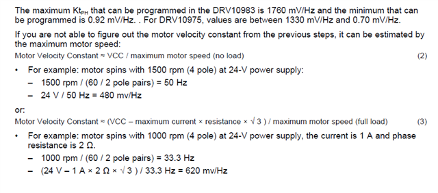

    您好 Brian 和 Vishnu、
    非常感谢您的回复。
    您使用的公式似乎与我在手册中看到的公式不同。 我 在这里看到的是
    我的计算:
    KT (相位):
    计算 1:
    3850 /(60 / 8)= 513.3
    24 / 513.3 = 46.7mv/Hz
    计算 2:
    2800 /(60 / 8)= 373.3
    (24V - 1.5A * 1.9Ω* 1.73)/373.3 = 51.1mv/Hz

    您好 Katherine、
    您得到的电机 KT 公式如下所示、是什么数据表或手册? 我不知道 TI 对电机 KT (每电机电气周期 BEMF)有不同的定义、而大量电机公司将 KT 定义为每电机革命的 BEMF。
    我之前的 KT 计算基于每电机旋转一周的 BEMF、因此我将再次回顾这一点。
    Brian
