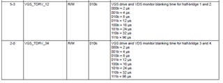

您好、专家、
您是否可以帮助我了解以下寄存器的含义以及如何使用它们来匹配用例?
  • 如何了解死区时间握手和 VGS 故障监视器?
  • VGS 驱动和 VDS 监视器消隐时间是多少?
Eden Wen
    您好、Edthan、
    因此、VGS_LVL 是栅源电压阈值、需要在 TDRIVE 周期后突破该阈值、否则将检测到栅极故障。
    TDRIVE 是 IHOLD 或 ISTRONG 之前的 IDRVP/N 驱动电流持续时间。 消隐时间是用户可以选择的不同 tdrive 设置。 如需更多信息、我建议查看第8.3.4和8.3.4.3节、其中说明了 TDRIVE 功能的工作原理。
    https://www.ti.com/lit/ds/symlink/drv8718-q1.pdf
    希望这对您有所帮助。
