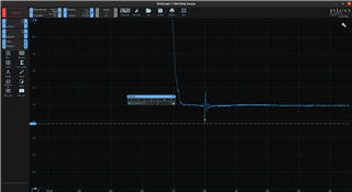

我在 DRV8323的数据表中查看了 GLx 瞬态电压最大额定值、但找不到任何值。
我看到 GHx 有一个等级:
但 GLX 没有:
该值是多少?
我在低侧栅极中遇到振铃、并且存在负电压尖峰。 我想知道我是否需要降低 IDRIVE 设置以避免烧录驱动程序。
非常感谢您的参与

    您能否帮助在该示波器屏幕截图中提供更放大的负瞬态脉冲图像?
    尖峰的振幅很重要、但持续时间也很重要(例如200ns 脉冲宽度)。
    Andrew
    您好 Andrew
    这里是另一个具有更高带宽(500MHz)的示波器图片
    时间刻度为20ns/div。 它是一个非常短的尖峰。 这是否足以断开驱动器?
    非常感谢。
    我看不到我附加的图片。 再说一次、抱歉。
    感谢波形斜接、我将就此与团队进行核实、并计划在下周结束前做出回应。

    瞬态的幅度 有点令人担忧、但幸运的是、持续时间很短。 您是否曾尝试减小栅极驱动电流(IDRIVE)以查看它是否有所改善?
    Anthony Lodi
    你好、Anthony
    是的、降低 IDRIVE 似乎会降低该尖峰。 尖峰的持续时间约为20ns、这是否足以使器件发生故障?
    非常感谢
    您好、Biter、
    我无法放心地说、-5V 持续20ns 左右是否会随着时间的推移损坏器件、但即使持续时间相当短、也可能是由于负瞬态的幅度而导致的问题。 我建议降低 IDRIVE、使该尖峰符合数据表规格。 您当前正在使用什么 IDRIVE 设置? MOSFET 的 Qgd 是什么?
    通过增加栅极宽度和缩短长度来降低低侧栅极走线的电感也有助于减少负瞬态。

    IDRIVE 设置为默认值(120/240mA)、Qgd 为7nC
    进一步将其降低至60/120mA、可将尖峰降低至大约-2V。
    此致。
    您好、Biter、
    由于 FET 的 Qgd 非常小(7nC)、因此快速开关 MOSFET 不需要太多的 IDRIVE 强度。 对于您使用的 Qgd 值、即使是60/120mA 设置也非常快。 我建议使用30/60mA 或更低的 IDRIVE 设置、以避免开关期间出现过度振铃。 将来、您可以增大栅极和源极布线的宽度以减小电感。 我们建议栅极布线宽度至少为20mil。
