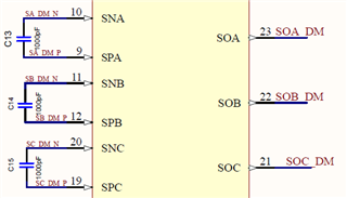

当 DRV8323在不加载分流器的情况下加电时、SOx 引脚上的预期电压是多少(无电机)。 对于我的设计、VrefHi 为3.3、Vrefeo 为0V。 SOx 引脚 是否遵循   VrefHi 和 VREFO 的平均值、在本例中为1.65V。

    VREF 是一个输入基准、如果它被连接至3.3V、那么 SOx = 3.3V/2、且电机电流为零。 您说什么 Vrefeo=0? 该基准必须稳定、并且不应从0变为3.3V。

    它位于 MCU 侧、Vref 为3.3V。
    允许的 Voff (输入失调电压误差)为+/-4mV、但 我观察 到 SOx 引脚上的电压为~1.9V。
    [引用 userid="295281" URL"~/support/motor-drivers-group/motor-drivers/f/motor-drivers-forum/1196990/drv8323-voltage-at-sox-pin/4513223 #4513223"]允许的 Voff (输入偏移误差)为+/-4mV、但 我观察 到 SOx 引脚上的电压为~1.9V。
    我会将 SPX 和 SNx 短接以进行测试、以查看 SOx 是否从1.9v 变化太大。
    Brian
    我已经尝试将 SPX 和 SNx 引脚(C13、C14和 C15)短接、但 SOx 输出没有变化。
    您好 Jagbir、
    您使用的增益设置是多少、感应电阻器的值是多少?
    最棒的
    ~Alicia
    我使用 基于 SPI 的 drv8323rs、增益设置为10V/V 感应电阻为7mil、3W。
    我将其配置为双向感应。 我的 Vmotor 为48V、Vref 为3.3V。

    您好 Jagbir、
    根据您提供的数据、我们怀疑 SOx (CSA 输出)不符合预期(1.65V)、因为未正确处理 VREF 电压。 通常、VREF 应为非常稳定的3.3V 电压、此处的任何噪声都可能对 CSA 输出性能产生负面影响。
    请检查 VEF 引脚是否根据数据表建议正确处理、以便所选的 VREF 电容器具有正确的值和额定值、并且器件接地正确。
