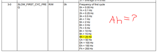

大家好、
见数据表第83页。 它会显示频率值、但 SLOW_FIRST_CYC_FREQ 似乎不完整。 您能告诉我 1Ah 的值吗?
提前感谢。
Marvin 酒店
    尊敬的 Marvin:
    感谢您在数据表中突出显示了此误差。 我们将修复这个问题。 这里是正确的值。
    0000b = 0.05Hz
    0001b = 0.1Hz
    0010b = 0.25Hz
    0011b = 0.5Hz
    0100b = 1Hz
    0101b = 2Hz
    0110b = 3Hz
    0111b = 5Hz
    1000b = 10Hz
    1001b = 15Hz
    1010b = 25Hz
    1011b = 50 Hz
    1100b = 75Hz
    1101b = 100Hz
    1110b = 150 Hz
    1111b = 200 Hz
