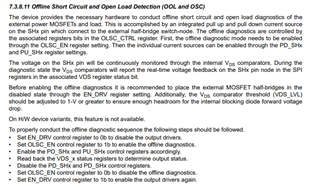

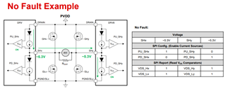

上述汽车栅极驱动器系列具有离线诊断功能。 数据表中显示了离线诊断的过程、如下所示。 下面我附上正常、短路、开路的示例用例、以及 DRV 如何检测这些用例并加以区分。 附加文件显示其行为的详细信息。
e2e.ti.com/.../0523.DRV87xx_2D00_Q1_5F00_Offline_5F00_OL_5F00_SC_5F00_rev1.pdf
