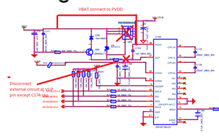

我的客户 BYD 在 DRV8718应用中遇到 VCP 无输出问题、该问题的可能原因是什么? 谢谢!
Br
Jiawei.
    添加原理图。
    e2e.ti.com/.../B3_2D00_H_65682D00_TI_2800_2_2900_.pdf

    感谢您的提问。 VCP 无输出有几种可能。
    1.请参考此图表并检查客户系统上是否存在此故障情况
    2.应提供 PVDD (~12V)、DVDD (3.3V 或5V)。 nSLEEP 应为高电平。
    3.确保已安装 VCP、CPH、CPL 上电荷泵的外部电容。
    3.如果上述条件得到确认但 VCP 仍然不起作用,我建议在此处断开 VCP/PVDD 上的外部电路。 则 VBAT 直接连接到 PVDD。 我想 VCP 应该会输出。
    附加注释。 我建议不要将 DRVOFF/nFLT 引脚直接连接到 GND。 出于调试目的、有时我们需要使用 nFLT 引脚通过上拉电阻上拉至逻辑(3.3V)。
    至少最好具有0 Ω 电阻器和测试点、以实现调试功能。
