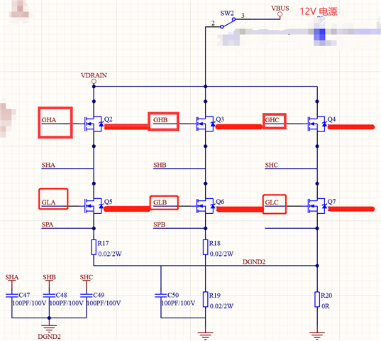

使用 DRV8323H (硬件驱动)时、我请求帮助告知输入和输出电压不匹配。
下图显示了 GLx 和 GHx 输出电路、VBUS 表示12V 输入。

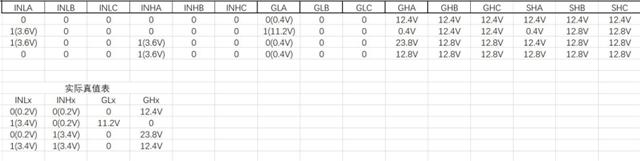

使用 stm32F405输入电压、 INLx/INHx 用于 0V 的关闭电压和3.6V 的开启电压。  使用  示波器 来测试 INLx/INHx 的输入、结果是正确的(ON:3.6V、OFF:0V)、但是 GLx/GHx 的输出很奇怪、下图显示了详细的结果。 BTW、我仅调整了 INLA/INHA 和 GLA/GHA 的测试结果、还显示了真值表。
最奇怪的是:当 INLA 和 INHA 均为0时、GHA 仍具有电压输出。

    BTW、这是 PCB 板中的 DRV8323H 完整芯片电路。

    当 INHx 和 INLx 为0时、GHx 仍会有电压输出的原因是 GHx 会在 VM 电源(在本例中为 VBUS)悬空、因为低侧 MOSFET 关断。

    1.来自下面显示的真值表数据表、也是我的当前 PWM 输出模式(3xPWM)
    使 GHx 为高电平和 GLx 为低电平的唯一情况是、当 INLA 和 INHA 都为高电平时、如果禁止 INLA 和 INHA 为 高电平、如何输出 GHx 为高电平且 GLx 为低电平?

    使 GHx 为高电平和 GLx 为低电平的唯一情况是 INLA 和 INHA 同时为高电平
    对于困惑抱歉、您是正确的。
    根据您的指示,您的意思是我可能损坏了芯片或 PCB 系统,因为同时使 Inha 和 INLA 处于高电平
    如果您使用独立的 PWM 模式、便会出现这种情况;不过、由于您使用的是3xPWM 模式、因此原始用例没有问题。

    我有一个猜测:
     高桥 mos 的栅极电压与低桥 mos 的栅极电压不同、这意味着即使 GHx 输出为12.4V、mos 逻辑仍然为0、唯一使高桥(GHx)逻辑1的电压是23.4V。 与高桥 MOS 不同、低桥 MOS 的逻辑1为11.2V。 在本例中、我的结果与3xPWM 模式匹配。
    你们能给我任何关于我的预测的建议吗?

     高桥 mos 的栅极电压与低桥 mos 的栅极电压不同,这意味着即使 GHx 输出为12.4V,mos 逻辑仍为0,唯一使高桥(GHx)逻辑1的电压为23.4V。 与高桥 MOS 不同、低桥 MOS 的逻辑1为11.2V。 在本例中,我的结果与3xPWM 模式匹配。
    您预测是正确的。
